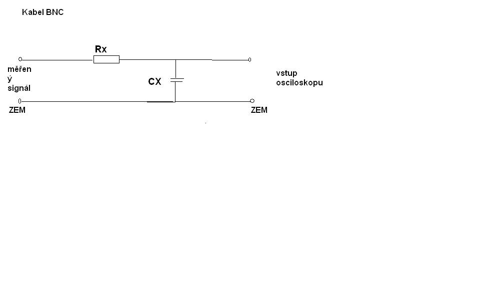

A ještě mě zajímá.když připojím na vstup osciloskopu větší napětí než na které je stavěno tak je mi jasne že vznikne problém,ale když použiju odporový dělič a to výstupní napětí (z děliče) snížím na hodnotu kterou nejvíc snese ten oscik.Můžu takto měřit bez problémů?

Pokud použiješ odporový dělič, bude buď neúměrně zatěžovat měřený obvod a nebo bude zkreslovat měřený střídavý průběh(bude mít různý dělicí poměr pro různé kmitočty). Kvůli tomu se používají sondy. Ty zkreslují sice taky, ale v při správném použití nepatrně.http://hw.cz/teorie-a-praxe/art2718-jak-spravne-pouzivat-osciloskopicke-sondy.html555 píše:A ještě mě zajímá.když připojím na vstup osciloskopu větší napětí než na které je stavěno tak je mi jasne že vznikne problém,ale když použiju odporový dělič a to výstupní napětí (z děliče) snížím na hodnotu kterou nejvíc snese ten oscik.Můžu takto měřit bez problémů?

A dočetl sem se,že sonda se kalibruje trimrem který je v ní,ale já sem nikde nenašel zapojení sondy s trimrem.
A ani nevím jestli s kapacitním nebo odporovým.
Bez názvu.JPG- (17.36 KiB) Staženo 419 x

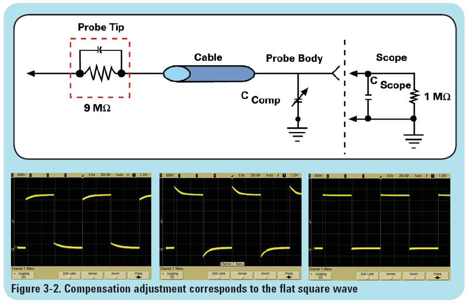

Trimer, ktorým sa kompenzuje je kapacita.
sonda.jpg- (71.69 KiB) Staženo 436 x
,jandu píše:Zapojenie sondy je veľmi dobre nakreslené na tomto obrázku.

Jestli se ptáš proto, že tu sondu chceš vyrábět, tak to udělej podle návodu od stepy: http://stepa.wz.cz/index.php?page=sondy.
Odpor 9M je v sondě. Odpor 1M je v osciloskopu.
Oddělení čárkovanou čarou má naznačit , že na jedné straně je osciloskop "scope"(vpravo) , zatímco vlevo je všechno co je sonda "probe".
Jestli máš sondu koupenou tovární, tak ji prostě zastrčíš do osciloskopu tou stranou, kterou to bude líp a pevněji držet (je tam BNC konektor).
Druhá strana mívá háček nebo hrot a ten připojíš na měřený obvod.

PavelFF píše:Klidně se ptej.
EDIT: Vlastíku, ty lumpe, ty mažeš svoje původní dotazy a já pak vypadám , že mluvím z cesty

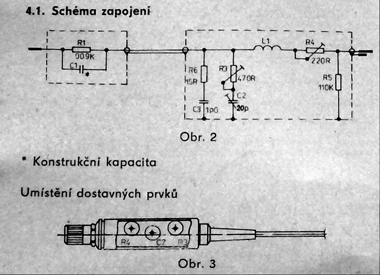

Mám sondu 1:10 Tesla BP7723 a ta má odpor jenom 1MOhm a vnitřní zapojení je trochu složitější a nastavovacích prvků je tam víc.
Schéma BP7723.jpg- (113.15 KiB) Staženo 488 x
