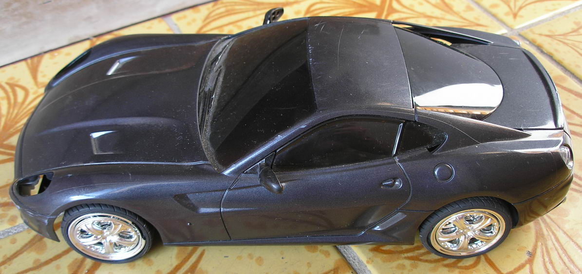

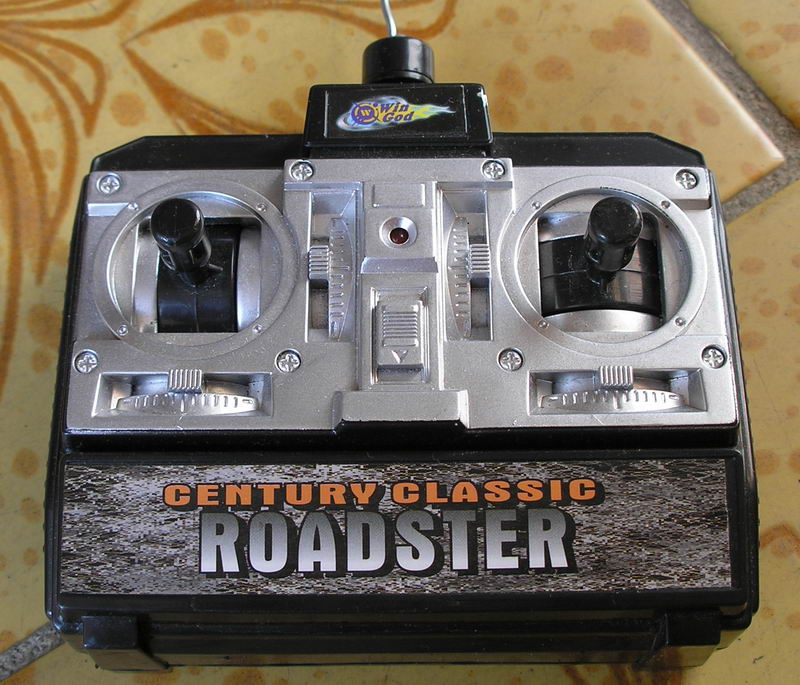

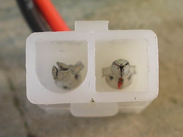

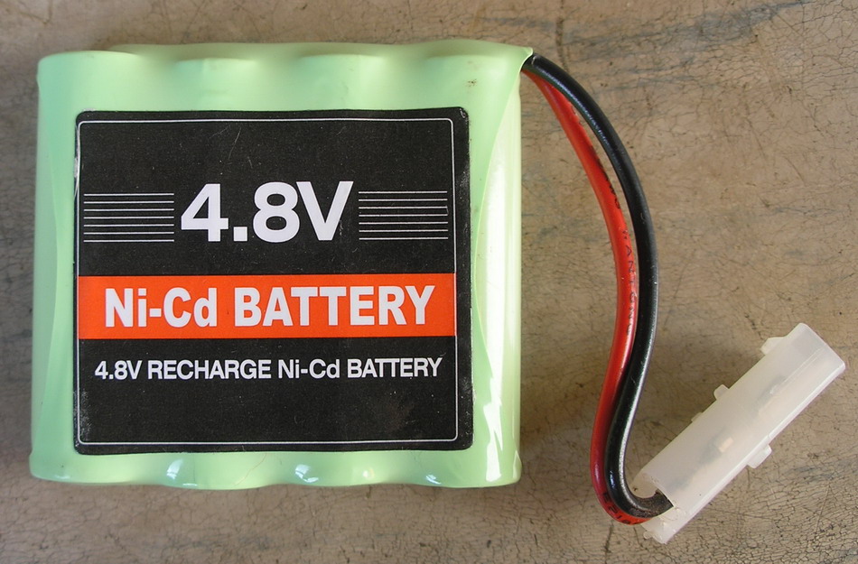

Od autíčka nieje nabíjačka. Potrebujem zistiť kapacitu accupacku, nachádzajúceho sa v autíčku, aby som ho vedel nabíjať. Alebo aj parametre nabíjačky, ktorá k nemu patrí. Je zložený zo 4 batérií Ni-Cd veľkosti AA.
Komunikačná frekvencia je 49 MHz. Takisto neviem dĺžku chýbajúcej antény (terajších 26 cm je málo).
Vek auta neviem.
Ďakujem za príspevky.

A kde je problém? Vždyť víš, co to je za články, tak nastav nabíjecí napětí a nabíjej to malým proudem. Až to bude nabité, tak připoj známou zátěž a spočítej si kapacitu :wink:

Decka maji podobne auticko, nabijecku se stejnym konektorem a skoro stejne vypadajici pack. Pro jistotu - ma pack cca 5 x 5,5 centimetru?
Na tom mym packu je udaj 4,8V/700mAh, na nabijecce 5,8V DC/180mA a automatika mi nabijecku vypina asi po 5 hodinach (nevim zda podle casu nebo podle napeti (sorry ale nechce se mi to rozdelavat, jsou tam bezpecnostni srouby)...
Snad jsem ti pomohl.
Jo a podle frekvence vychazi vlnova delka na 6,122 metru takze tipuji ze antena bude asi nejakych 76 cm. Az se dostanu domu tak ti to snad zmerim, ted pisu z firmy a nabijecka s packem mi tu lezi v supliku od doby co se maly ucil ridit na parkovisti... :wink:

Áno, pack má 5×5,5 cm. Veľkosť článkov tužkových batérií.

Nevím jestli je to na Slovensku stejný, ale v ČR není 49Mhz povoleno pro modely!
