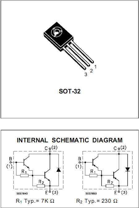

Sháním zde diskutovaný tranzistor. U nás v ČR jsem jej skladem nenašel. Je možné ho nahradit tímhle ?

Zdar, je a není, záleží na konkrétní aplikaci, tu my ale neznáme :? . Musíš se rozhodnout sám podle datasheetů:
2SC879: http://itransistor.com/tranzistor.php?tranzistor=17238
TIP110/112: http://www.tme.eu/cz/Document/278d660b9 ... tip112.pdf
