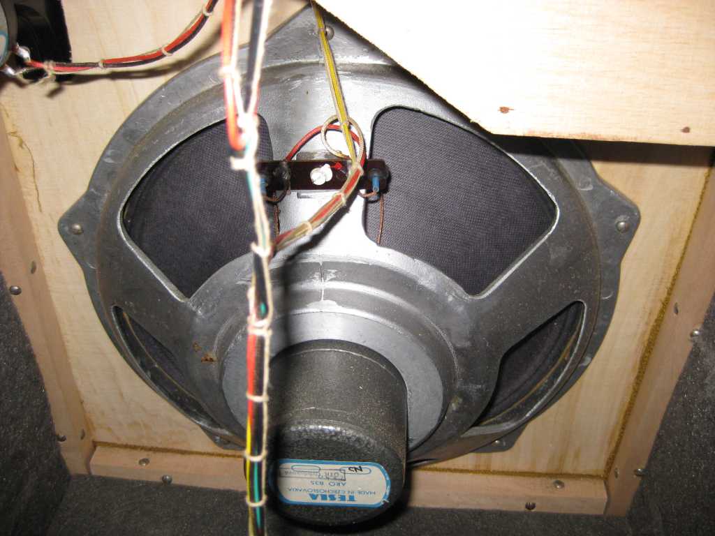

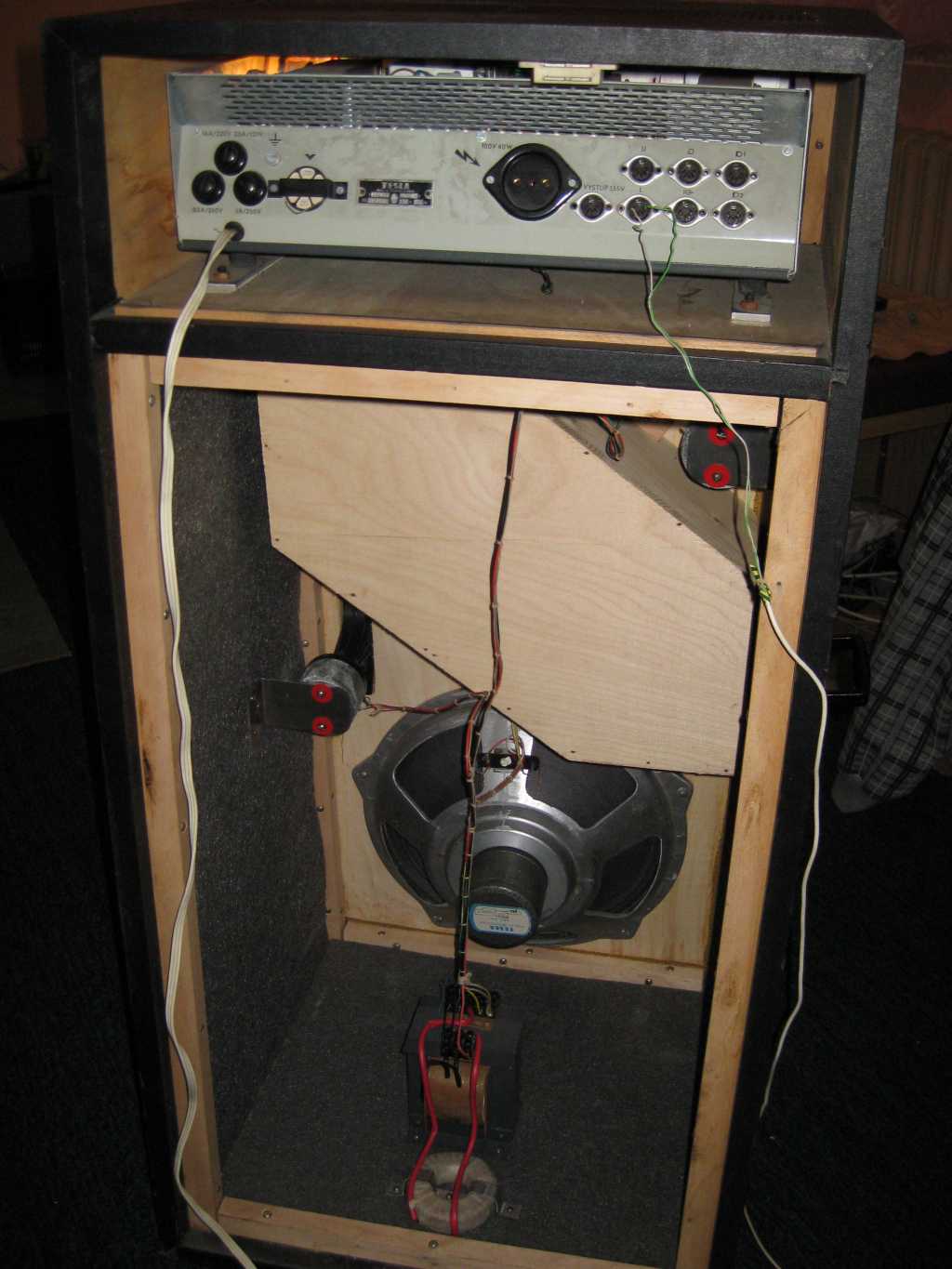

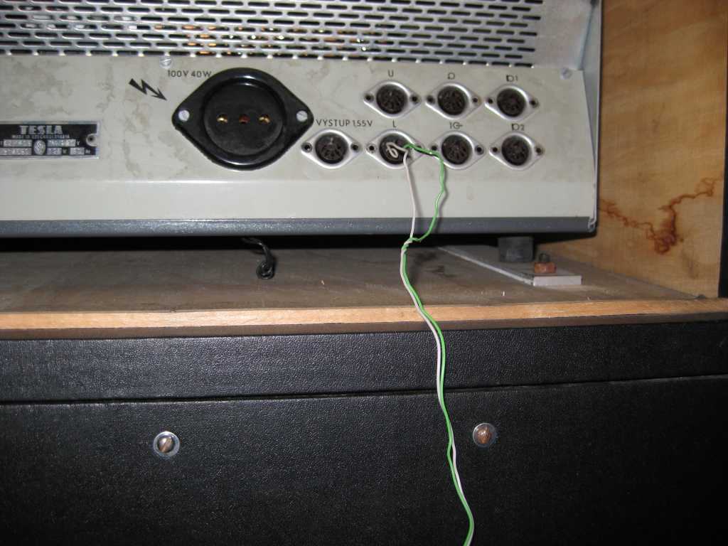

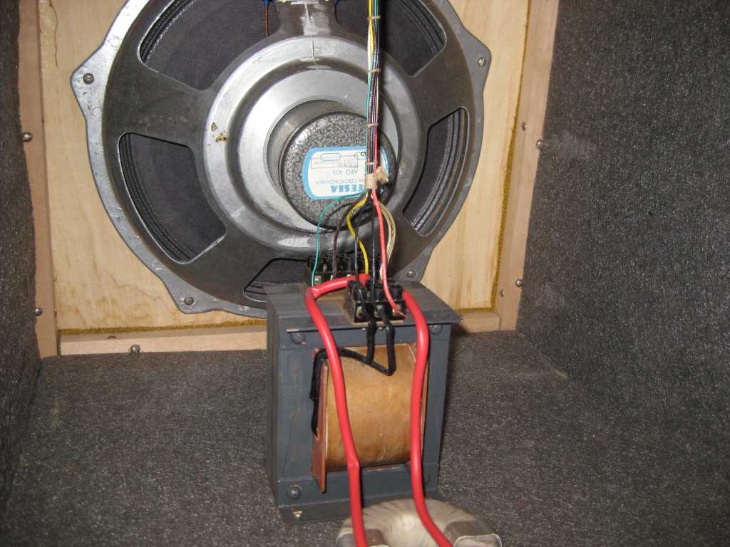

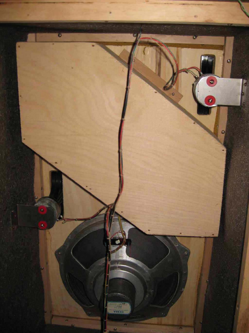

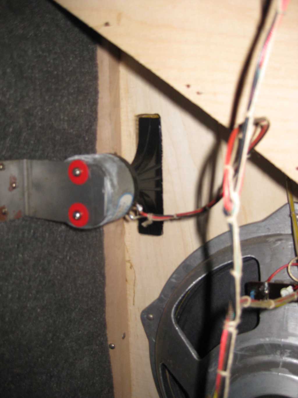

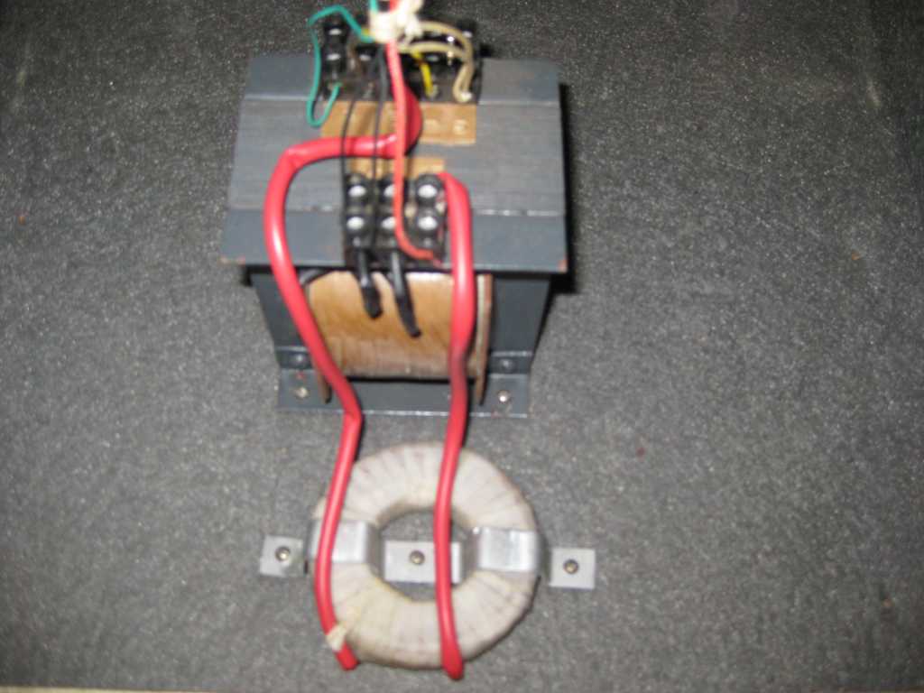

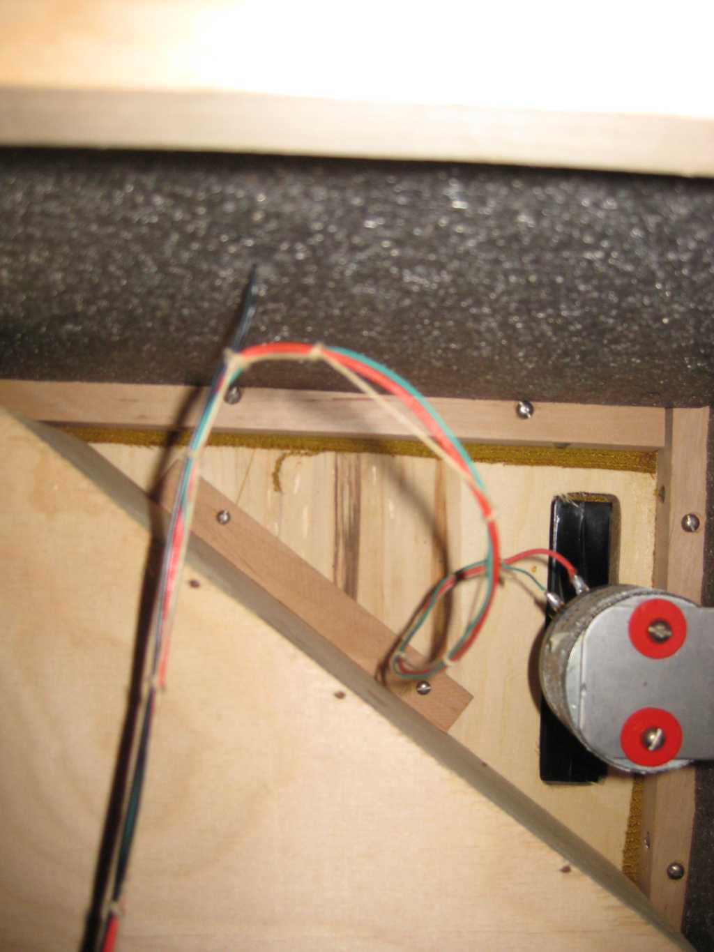

Absence sériového kondenzátoru a přizpůsobovacího trafa pro ty dvě ART481 znamená, že jsou bezpochyby obě dvě v prdeli, o čemž se půjde přesvědčit jejich odpojením a změřením kmitaček. Pokud ovšem nejsou sériové kondenzátory a tráfko schovány v pomocné skříňce obou středotónových reproduktorů, nebo kondenzátor pod zadní svorkovnicí velkého převodního trafa. Pokud nejsou alespoň odděleny kondenzátorem i oba střeďáky, pak je to průserová záležitost a byl bych velmi opatrný s hlasitostí i používáním korekcí.
ART481 mají kmitačky vinuty tenoučkým hliníkovým páskem, který vcelku ochotně nevratně shoří už při přetížení nad 5kHz, natož tak když do nich někdo pere středy i hloubky.
Mimoto mě nenapadá ani jeden rozumný důvod, proč by se u sériového výrobku měl pracně a draze získaný výkon z elektronek transformovat nahoru na 100V a poté o metr dále zpátky na 4 ohmy, to vše se ztrátami a zkreslením.
Pokud by šlo o sériový výrobek Delicie, tak nepochybuju, že by si Delicia Hořovice ve Vráblích nenechala vyrobit MONO50 přímo s výstupem 4 ohm, což by obnášelo jen jiný typ výstupáku s téměř nulovými náklady.
Co si pamatuju, tak Vráble dělaly různé zakázkové modifikace zesilovačů i ústředen od 50ks nahoru vcelku ochotně.
Je to prostě elektricky odfláknuté, ale řemeslně slušně udělané domorobo a nerozeznají to pravděpodobně jen fušeři a diletanti ohledně elektroniky.
sinclair píše:Je to prostě elektricky odfláknuté, ale řemeslně slušně udělané domorobo a nerozeznají to pravděpodobně jen fušeři a diletanti ohledně elektroniky.
Mal si to s ruke?
Lebo ja ano. Pouzivali to muzikanti svojho casu. A ziadne vyskace neodchadzali. Bolo to vyvazene k celej zostave.
Pozri si tie kablove zvazky.
Který výrobce by namontoval do reprobedny "hrkací" lámací svorkovnice-čokolády, které jsou na fotkách na převodním trafu?
Fero7, zobuď sa. Za třicet let, co se kolem elektroakustiky motám, jsem už viděl a opravoval ledacos, i to, co ty už nikdy v životě neuvidíš.
Nemusím to mít v ruce, docela mi stačí ty fotky co tu jsou a zdravý úsudek na to, abych dokázal posoudit, jestli je to bastl, nebo fabrika.
Kromě toho - v žádných TOVÁRNĚ vyráběných MUZIKANTSKÝCH bednách žádná Tesla ani Delicia ani nikdo jiný nikdy nepoužil na výškách ART481. Jednak byly pro sériovou výrobu příliš drahé, dost špatně dostupné, protože se vyráběly v malých sériích hlavně pro kinotechniku a byly a jsou snadno zničitelné přetížením. V muzikantské bedně použije takový výškáč opravdu jenom kokot.
