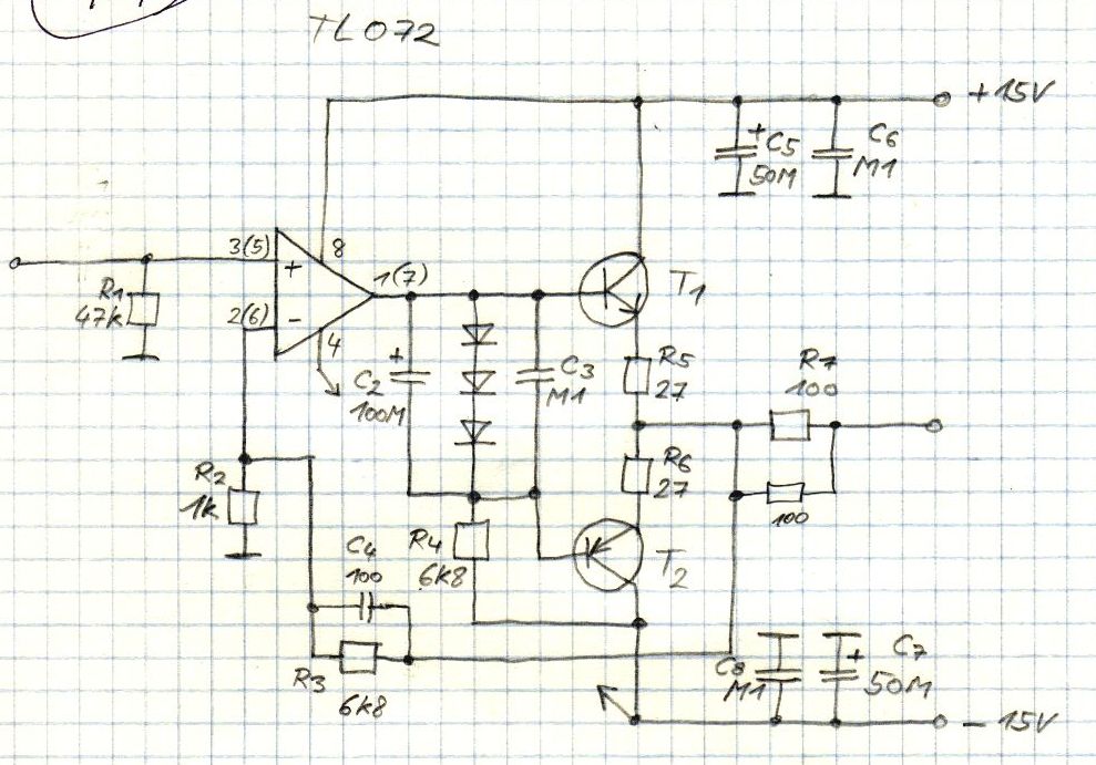

A na jak složité schéma si troufáš?
Kdybys chtěl něco opravdu "echt", můžu doporučit - Pavel Macura zkonstruoval DisPre 2, zadej to do Googla a hledej - je to asi to nejlepší, co se jako sluchátkáč dá postavit...

navíc jsou tam podivné odpory R5 a R10, konstruktér asi k nim opoměl nakreslit kondenzátory, protože takhle jsou tam k ničemu
dále bych použil symetrické napájení, tedy 2 x 12 V, tím pádem by ti vypadli kondenzátory C2 a C5, které dělají jen problémy...
jo a když tam dáš ty odpory jak radí Ekkar, tak asi nebude naškodu vyhodit kondenzátory C3 a C6
no a teď už se to bude možná dát i poslouchat
Ten obrázek jsem narychlo doplnil, jak těmi filtračními elyty pro IO (C9 a 10), tak těmi odpory, pomáhajícími zlinearizovat přenos OZ s naznačenými proudovými buffery (R11 a 12). Vypadat by to tedy mělo minimálně takto:

Jen z důvodu aby nešel operák do nízké impedance, ale asi máš pravdu. Čím menší odpor tím menší přechoďák a ten OZ už to nějak utáhne...EKKAR píše:Čuste, proč bys s těmi odpory šel až na 500Ω? 100Ω stačí, 650mV na nich vznikne už při nějakých 6,5mA proudu, to 5534 dá se říct v pohodě zvládne. Ať nežeru, 220Ω je strop - to jsou nějaké 2mA, pak už se začnou otevírat ty BC...
(Kdyby ten operák zvládl pár set miliampér, tak by ideální stav byl ten odpor nahradit zkratem.
PS: TL072/071 v tomto zapojení jistě nebude nejslabší článek, šumově jsou na tom dobře a zkreslení bude jistě řádově níž než toho výstupního bufferu
K těm 5534/5532 a 071/072 - podle mých osobních zkušeností se bipolární operáky v takových zapojeních chovají lépe, než j-FETové. Je to čistě na osobním dojmu každého z nás.
