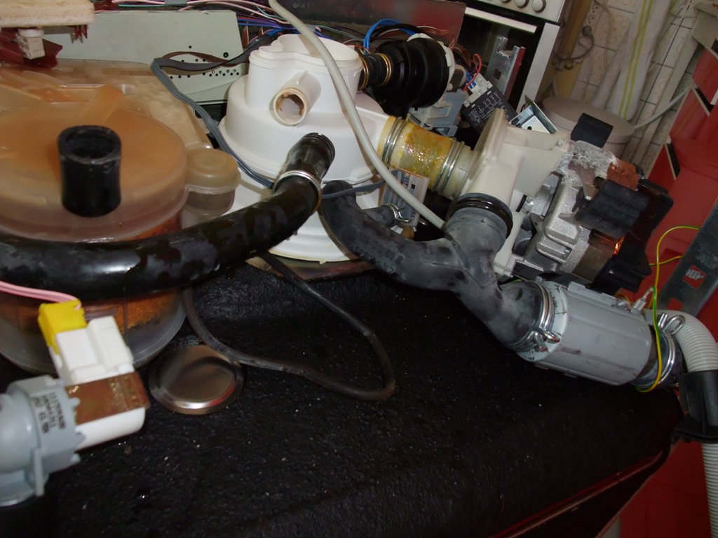

V podstate ti to asi tiez preteka cez labyrint... Mne pomohlo kompletne vycistenie, pretoze aj spätna klapka prepustala... Takze Otocit umyvacku "hore nohami" a vsetko odpojit a vycisit... zasa bude pokoj!
Taky typ ako vycistit labyrint: nasyp donho hydroxid sodny, potom vyplachni (ja som to opakoval cca 5x) labyrin je ako novy...

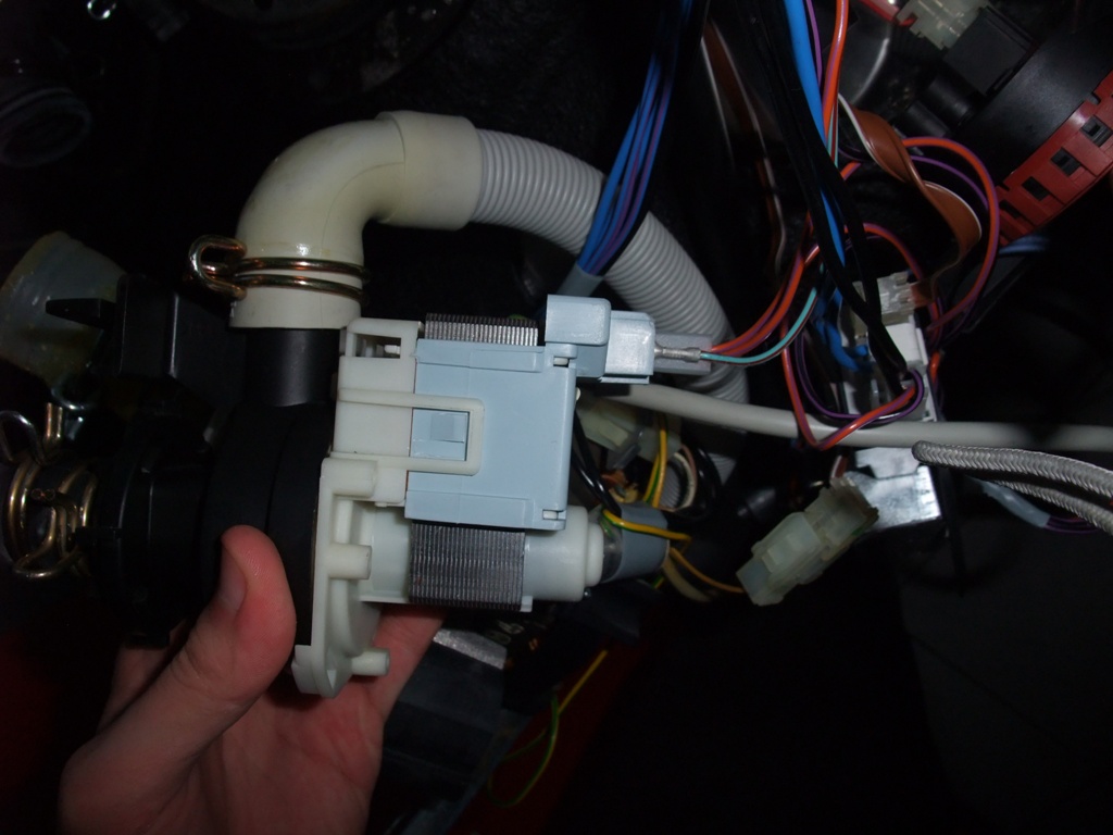

Tu spetnu klapku najdes v cepadle, na vypustanie vody... V podstate chod po vytokovej hadici a prva vec kde je napojena bude to cerpadlo. To treba rozobrat a tam je ta klapka.

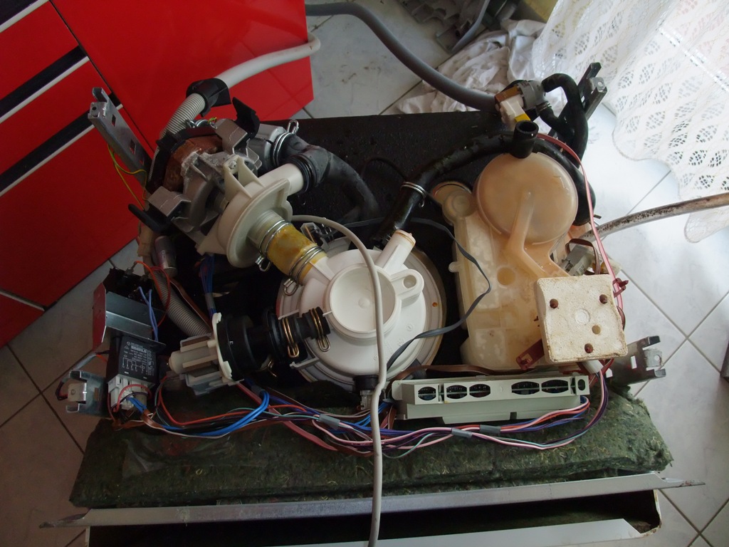

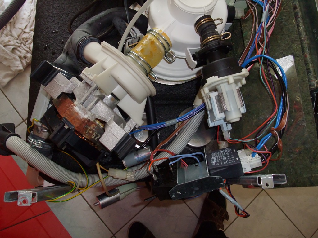

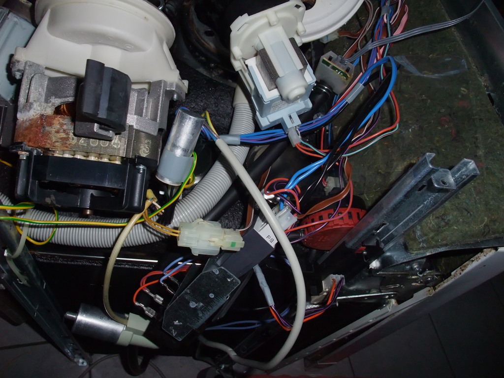

V podstate som celu umyvacku rozobral, do poslednej casti a vsetko vnej vycistil... A potom som ju celu skladal nanovo...
DSCF4930.JPG- (165.48 KiB) Staženo 382 x
DSCF4929.JPG- (196.04 KiB) Staženo 356 x
DSCF4928.JPG- (191.4 KiB) Staženo 374 x
DSCF4926.JPG- (210.14 KiB) Staženo 415 x
DSCF4925.JPG- (208.9 KiB) Staženo 467 x

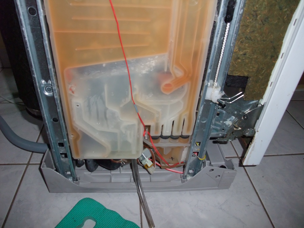

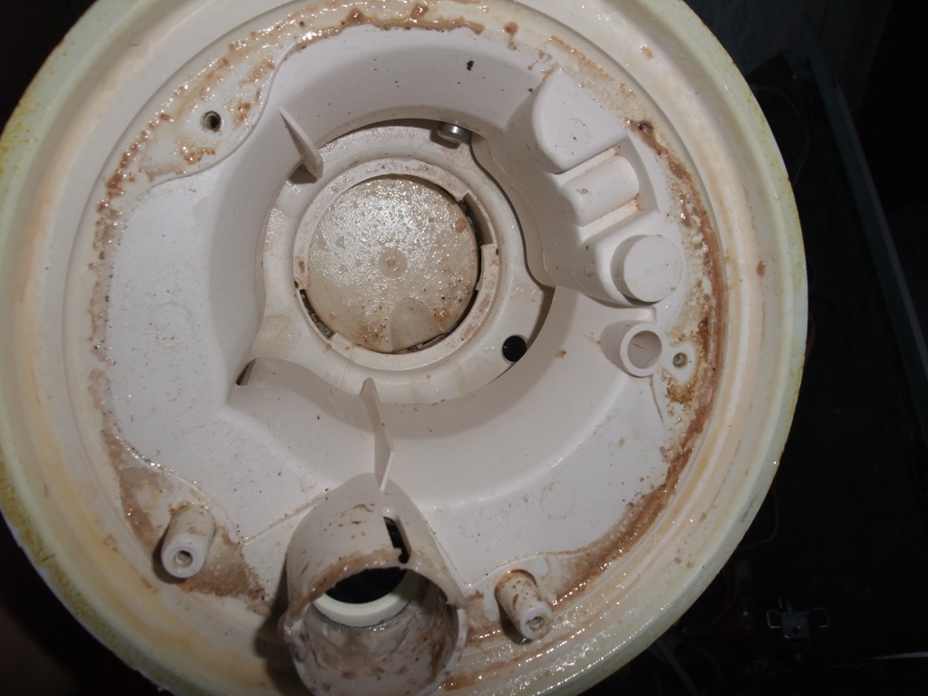

Keby som vedel ze to sem budem davat spravim lepsie fotky... tieto som si robil preto, aby som vedel co kde pri skladani zapojit. Inak ked som to mal uz rozobrane, tak som vycistil od vodneho kamena vyhrevne teleso. Treba si vsimnut na poslednej fotke toho cisteho bieluckeho labyrintu !
Inak jedina vec kde boli usadeniny a bolo potrebne ju vycistit bolo naozaj to cerpadlo s klapkou, to bolo zanesene... A inak preto podla mna to aj pretekalo, lebo klapka prepustala vodu spet, a hladina sa zdvihla a potom to pretieklo cez prepad.
