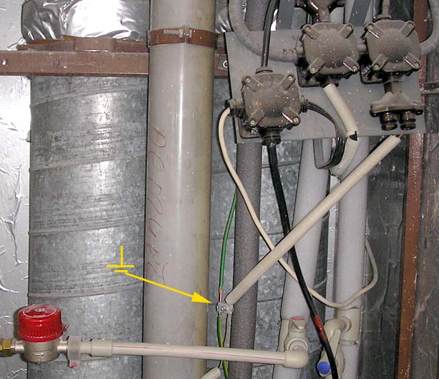

#8 Příspěvek od Crifodo »
Jestli je to panelák, ta koupelna s 2. patrem, tak by pospojení mělo být i na větrací šachtu nebo dvě šachty, ta na střechu+jímače, na ústřední topení, to celé na vedlejší vchody, a přes ty nuláky "horem" zas do dalších bytů takže si neumím představit, že by se někomu nějakou stavební úpravou povedlo tohle všechno přerušit. Bytovým jádrem navíc vede obvykle Cu drát 4ka nebo 6ka na který je pověšená nula sporáku+instalace v BJ. Což je nezávisle na rozvodu PEN+L do pater.

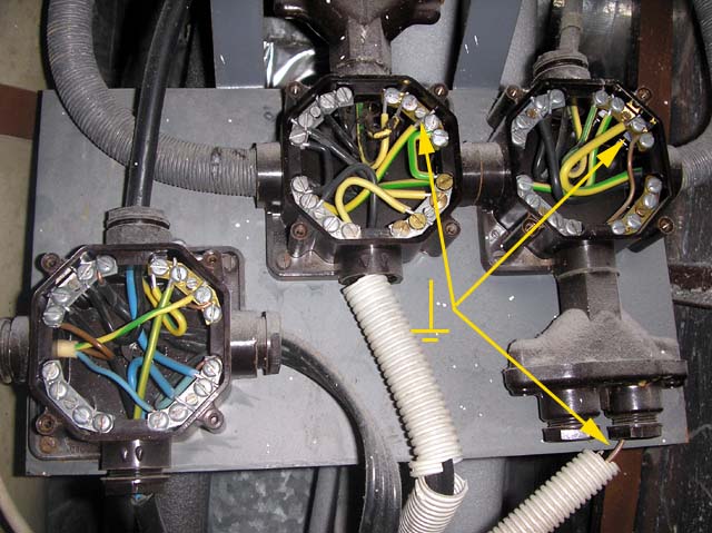

#12 Příspěvek od Crifodo »
V bytě který jsem nedávno řešil, by přerušení PEN před vstupem do bytového PL rozvaděče nic neudělalo. Ve starém BJ z roku 1987 nebo 8 byla zásuvka na pračku, zásuvka nad linkou a digestoř spojena Cu šestkou na průběžný PE(N) ve stoupačce a tento propojen s vanou, větrací šachtou a někde s trubkama ÚT, nepochybně i nahoře se zmiňovanou střechou atd. Po rekonstrukci stoupaček vody natáhli nový vertikální PE vodič šachtami. Průser (v případě špatného izolačního stavu spotřebiče) by nastal jen v momentě, kdyby někdo přesekl starý dvoudrát k zásuvce pračky, tedy PEN žílu, a současně ochranný Cu od pospojení. Ale to je už v režii bytu.
Viz obr., řemeslná úroveň jak vidno, ale snaha o pospojení tam byla.
vlevo odpojené ovládání střešních ventilátorů, uprostřed světlo + zás. kuchyň. linka, vpravo zásuvka pračka koupelna.
(68.18 KiB) Staženo 180 x
stav před rekonstrukcí
(67.48 KiB) Staženo 190 x

#13 Příspěvek od mtajovsky »
Ježiš, snad jste kvůli tomu nelezl do šachty a do krabic? Jo, to propojení vidím, tak se podívám v naší šachtě, jestli to tam bude taky.
PS: vidím, že řemeslná úroveň je stejná, jako u nás. Máme v bytech dvě šachty a čert mě může vzít, když se podívám, kolik zbytečného místa zabírají. Soupačky skoro 50 cm od zdi, všechno by se dalo dát do třetinového prostoru. Jenže to by se tehdejším chlapcům stavebníkům nedělalo tak pohodlně, že.
