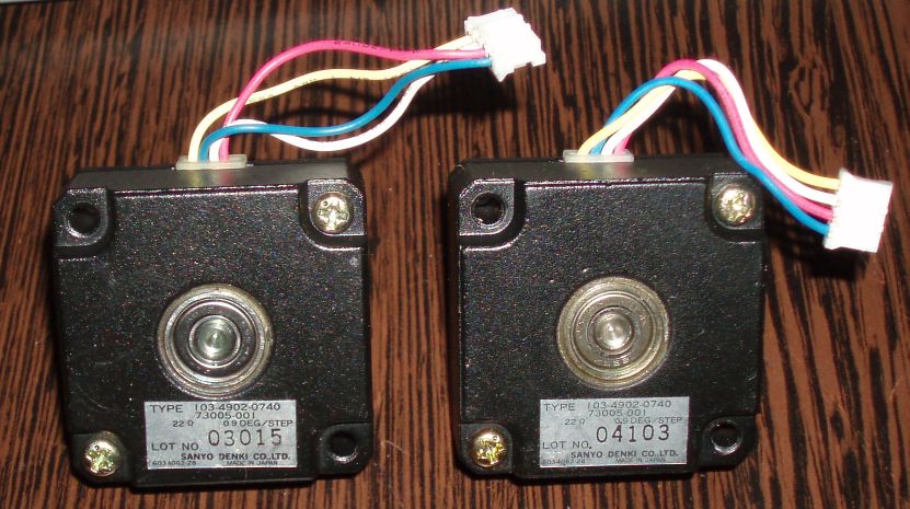

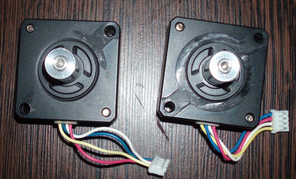

Jak jsou ty krokáče zapojené, se dá zjistit snadno, mají mít 22Ohmů vinutí, tak stačí multík a měřit.
heldybeldy píše:Zato,ze ma motor 4 droty, neznamena ze nutne musi byt, krokovy bipolarny. Moze byt aj trojfazovy synchronny zapojeny do hviezdy...
U těchto konkrétních motorů bych si podle údajů o úhlu na krok, podle tvaru a vzhledu tipnul na 99.993201%, že to JSOU krokáče a ne trojfáz. Ty vypadají v HDD jinak, mají hodně cívek do kruhu a motor je neoddělitelnou součástí odlitku šasí, přívod je plochým vodičem do desky elektroniky.
