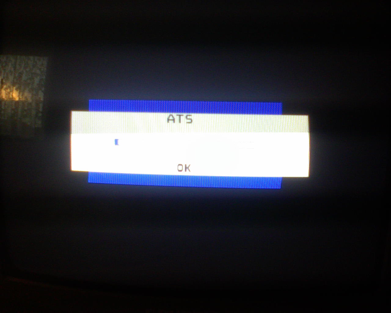

Jak se na TV Grundig 37cm (typ ani šasi nevím,chybí štítek) zbavím tohoto okna?K TV není ani ovladač,skoušel jsem to univerzálem,ale žádná reakce.Co to je za hlášku?

Je to šasi CUC7303 - našel se štítek,typ prej P37-830/4 ale v servis manuálu není.
Manuál říká že to ATS se aktivuje podržením tlačítka P/C/AUX na 4s.Jak to ale deaktivovat bez DO?

Tá hláška: ATS znamená Automatic Tuning System, čiže sa naladia automaticky všetky programy po stlačení OK. Normálne by to po zapnutí tv nemalo písať, takže asi je zmazaná EEPROM.
