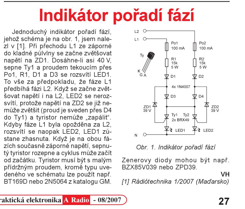

Pri listovaní v časopisoch AR son nedávno našiel jednoduché zapojenie s dvoma tyristormy a dvoma LED, kde sa poradie určí pomocou zopnutia toho Ty, na ktorý sa dostane skôr otváracie napätie. Číslo si nepamätám, ale pokúsim sa ho znova vyhľadať. /ak to niekto skôr nenájde/.

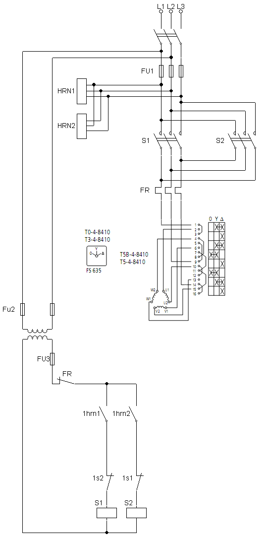

Ale ja uz par let mam na cirkularce namontovano hlidani z dvojice rele HRN-55 od Elko-Ep (spolu asi za tisicovku) v kombinaci s dvojici 3F stykacu. Cele je to spolu s motorovou ochranou a on/off tlacitkem namontovano primo na cirkularu ve skrince SCAME - 16 modul. Cirkular obiha pomalu po cele te dire kde ziju a dodnes nikdo ze sousedu nedostal potrebu cokoli na nem predelavat.
Prvni rele hlida poradi fazi. V zavislosti na nem bud sepne stykac a provede reverzaci, nebo ne. Pak jde napeti na druhy hlidac, ktery skontroluje pritomnost vsech fazi+nulaku a v pripade ze je vse v poradku pusti napeti na ovladaci obvod druheho stykace. Tam je klasicke zapojeni start/stop tlacitka s pomocnym kontaktem. Za tim nasleduje softstarter s elektronickou ochranou od Moellera.
Cirkular ma uz pomalu 5 let, obiha vesnici jako putovni cena spolu s asi 4 redukcemi na ruzne zasuvky a zatim nikdo nemel potrebu cokoli predelavat, propojovat, nebo resit litajici pojistky...

Našiel som tú schému, ktorú som spomínal. Je to toto zapojenie:
(120.41 KiB) Staženo 180 x
