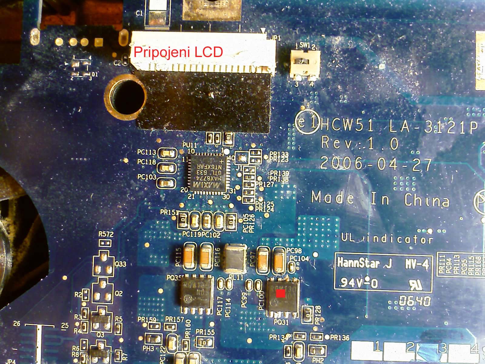

Mel jsem tento notas na chvilku u sebe.Dlouho byl mimo provoz. System najel a po chvilce se vypnul. Byl tam maly hdd. Daval jsem tam novy hdd. Protoze byl dlouho vypnuty a nenabijel se, usoudil jsem ze je v haji batterka. Vic info o notasu jsem nemel. Majiteli jsem rekl at si koupi novou baterku. Az po 4 mesicich mi prinesl novou baterku. Notas jsem dal na nabijecku a chtel ho zapnoiut. Nesel. Nechal jsem ho na nabijecce asi dalsi 2 hodiny, zadna zmena. Tak jsem ho rozebral a zjistil uhnile 2 vyvody od obvodu na pozici PQ31, ROW 130N03. Nevim co je to zac a jestli je mozne ho nekde koupit. Ujo Google mlci. Okolo tohoto kousku je nejaka bizu. O na tom vrstva medenky. Nejaka kapalina se dostala dovnitr. To mi ale nerekl. Jinak bych byl s kupovanim baterky opatrny. Dekuji za rady

To bude nejaky N MOSFET, PHP130N03LT. Otazka je, co vsetko tam bude okolo este hnile...

Zrovna nemam cim to vyfotit. Ale jak jsem psal, pozice PQ31, ROW 130N03. Pri pohledu na konektor pro pripojeni lcd, ktery je ode me, je vpredu, je to ten napravo. Je pod tim konektorem. Dik

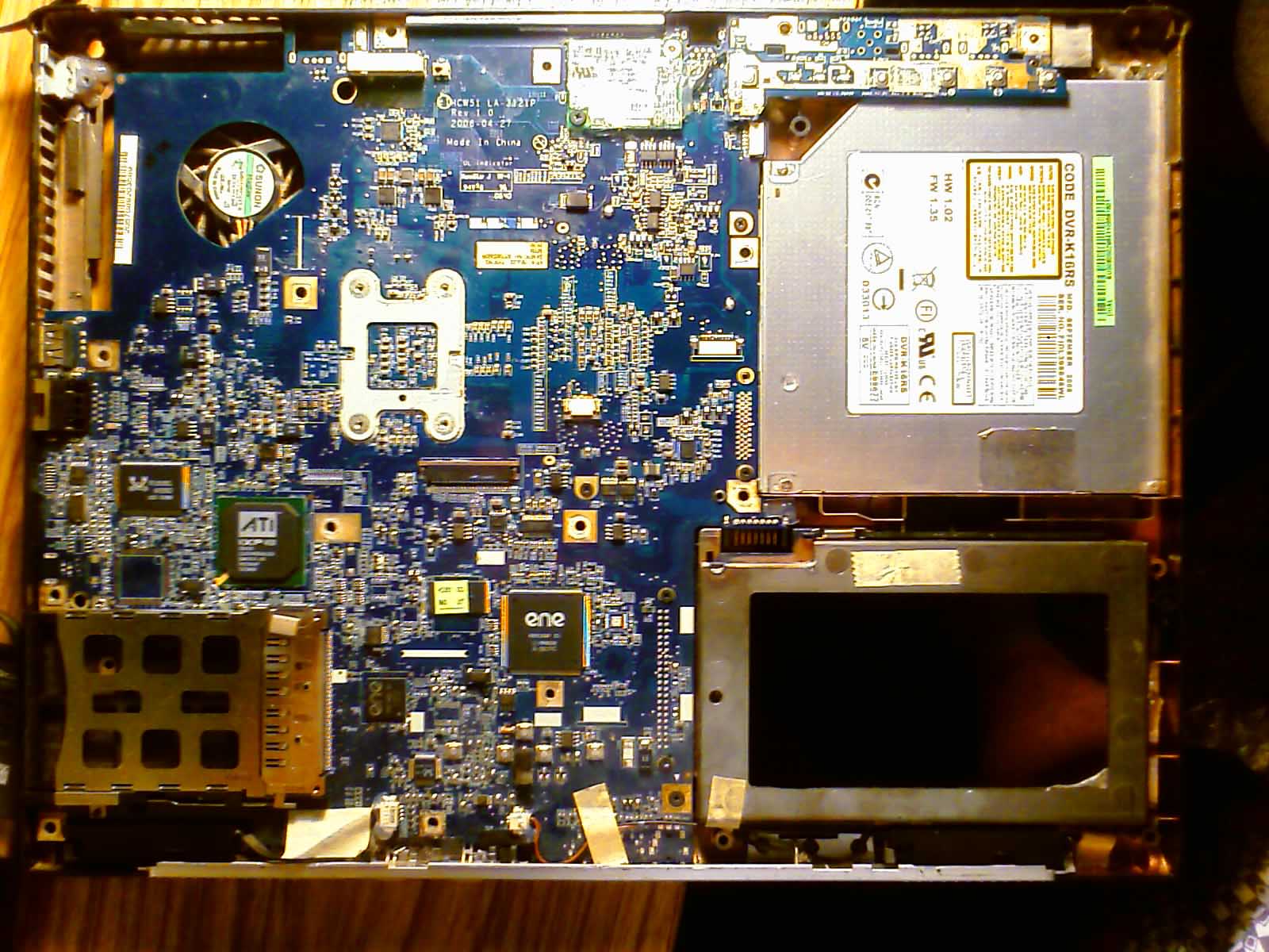

Tak zde je fotka desky a detail mista poskozene soucastky. Mam jeste info v PDF , rozebrani, bios a nejake detaily. Na obrazku v pdf tedy neni uplne stejna deska. Proto jsem ofotil svoji. Klidne nekam upnu i ten manual.

robo píše:Tak zde je fotka desky a detail mista...
Založ si email na Googlu.com protože naše konverzace bude náročná na prostor a tuto stránku tím nebudeme zatěžovat. Budu ti zpětně posílat označená místa kde máš měřit atd..
Ty mi zase zpětně napíšeš výsledky pomocí chatu na témže místě kde je v Googlu email. A pokud máš Webkameru tak to bude ještě lepší. Případně si ji pujč.
