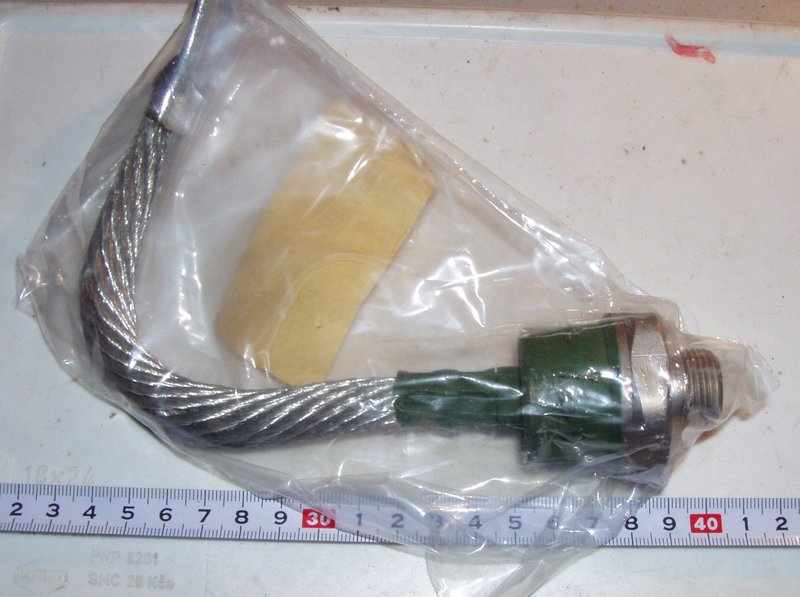

Žádám o identifikaci diody V200-6 (azbukou B200-6). Zajímají mě základní parametry.
Děkuji

200V/6A ? :-D

cackler píše:200V/6A ? :-D
Už podle fotky snad je jasné, že to nebude 200V 6A...

#4 Příspěvek od JeeL »
Používala se v nabíjecích stanicích(6Ks) pro 12/24V Pb akubaterie i na nouzové startování. Takže proud cca 400A. Myslím ,že by se uplatnila i jako usměrnění trafosvářeček.

JeeL píše:Používala se v nabíjecích stanicích(6Ks) pro 12/24V Pb akubaterie i na nouzové startování. Takže proud cca 400A. Myslím ,že by se uplatnila i jako usměrnění trafosvářeček.
Proud 400A je dost nepravděpodobný. Spíš 200A/600V. Tak se obvykle tyto silové součástky značí.

PavelFF píše:Spíš 200A/600V. Tak se obvykle tyto silové součástky značí.
To bych si myslel i já. Našel jsem jednu s označením V200-12 a podle popisu prodejce byla na 200A 1200V. Jen jsem myslel jestli někdo nemá katalog s ruskýma diodama nebo jestli někdo tuto diodu nezná.
