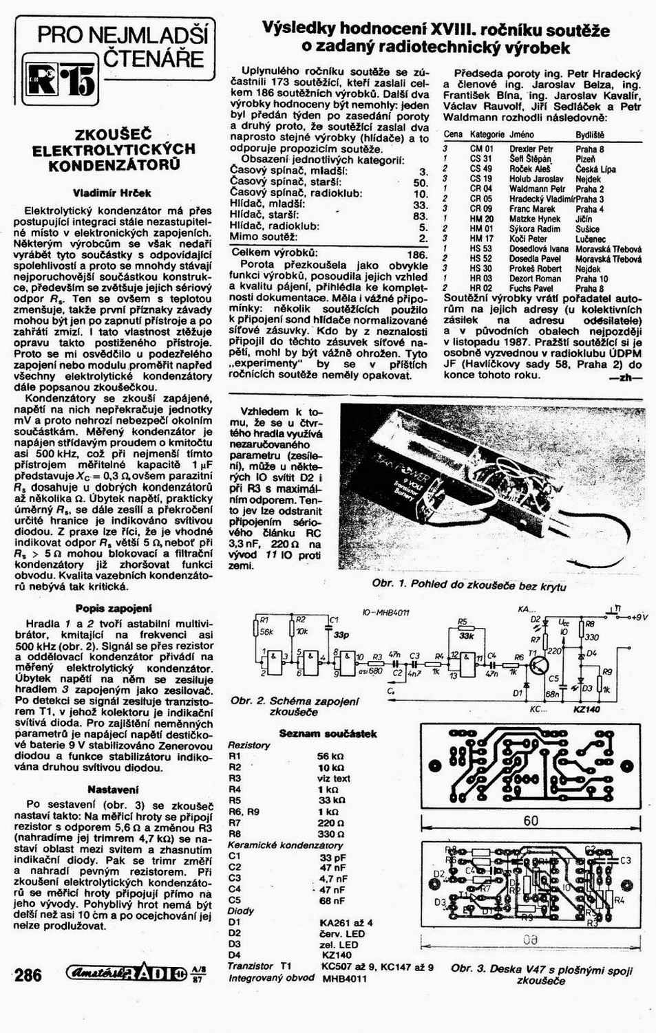

Sprav si tento tester pre amatérske opravy to v pohode stačí.
(241.23 KiB) Staženo 194 x
