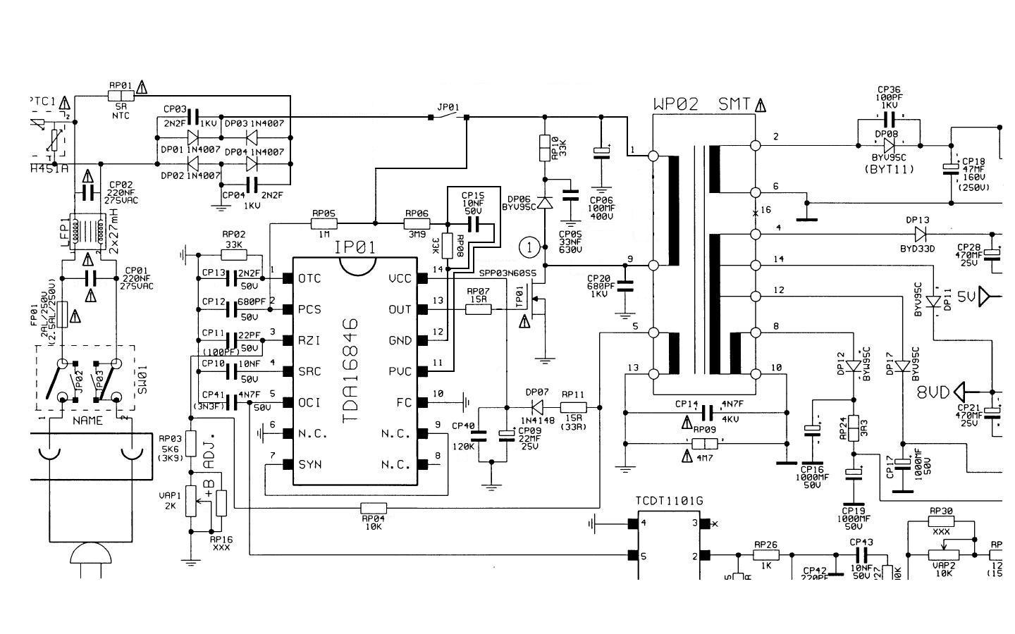

Zdravím všechny, mám problém se zdrojem na šasi PT92. Při zapnutí se snaží naběhnout VN trafo (krátce pískne) a tak se to opakuje po vteřině. Při měření zdroje lítá napětí na trafu (PIN 9, 13) nebo-li na CP20 a to tak, že 2x za sebou to nejde změřit, pak 320 V a stále dokola. Na mosfetu je na G 0,98V, na řídícím obvodu TDA pin 14 - 14,2V, pin 11 - 2,57V. Veškeré diody a rezistory O.K., elyt 100uF má 77uF - může to být tím? Trafo měřeno, také o.k. Pro jistotu jsem zkusil vyměnit mosfet i TDA, bez odezvy. Nevím co ještě proměřit. Jinak schéma je upravené podle skutečného zapojení. Díky za jakýkoli podnět. :roll:

Ještě jsem zapomněl, trafo bylo odpojené od zátěže, takže si myslím, že problém musí být ve zdroji.

Nemůžeš odpojit celý sekundár, vyřadíš zpětnovazební smyčku.

Odpojil jsem jen piny 4,14,12,8, zpětnovazební smyčka je z pinu 2, i tak to ale nejde :(

DP06 si meral?

DP06 v pořádku, teď přemýšlím o té zpětnovazební smyčce, když má fungovat, musí napřed fungovat spínání a to nejede :(

Ked ti piskne ten zdroj na CP18 mas kolko? RKS si odpojil?

Na to jsem zapomněl, když RKS odpojím, tak na C18 je 144V, trafo nepíská.

Tak uz len merat RKS

RKS proměřeno, zjištěn vadný kondík 2,2n/2kV.. Takovej hajzlík a co mě natrápil.. Děkuju za pomoc :) :) :marlboro:

Bol modry a bola v nom dierka alebo bol prasknuty...Mali by sme sa podakovat vyrobcovi tychto kond. v mene vsetkych servisakov.... :lol:

Ne žlutý, bez jakékoli známky poškození. Teď jsem zase zjistil, že mi nejde pravý kanál audia :x

Kecám, žlutý ano, ale z druhé strany popisu trhlina. Dal jsem tam na 1,6 kV, snad to nebude vadit..

Daj radsej na 2KV,aj tak su dost chabo dimenzovane...Ja som mal na 99% prerazene tie modre.
