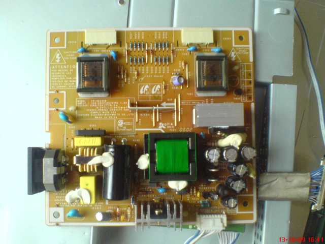

#1 Příspěvek od mack »
sehnal jsem sice servisni manual, ale je v nem jiny zdroj

monitoru nejde podsviceni
problem je asi v tom, ze vetev 13V ma ve standby 15,5 V a v zatezi 17V
ve zdroji jsem vymenil elyty v sekundaru 13V vetve, ale nepomohlo to

Tak jsem se konečně dostal na net.Takže k tomu LCD, tato deska vypadá stejně jako v 940.Teď k tomu mému LCD, měl jsem vadné elyty, v té 13V větvi, dále jedna dvojice spínacích tranzistorů AF4502C SMD(2 mosfety v jednom pouzdře).Takže AF4502C jsou 2kusy, ke každému jsou použity dvě drátové propojky (viz.obrázek).Všechny 4 propojky jsem jedním koncem odpájel a proměřil oba AF4502C na desce, jeden vykazoval zkrat.Dále jsem vyměnil vadnou 3A pojistku zelené barvy, která je přilepena tím silikonem společně s elytem.AF4502C jsem nahradil IRF7389,lepší je vyměnit oba,IRF a AF nemají stejné parametry, jejich výstupy jsou paralélně propojeny viz propojky. :roll:

#12 Příspěvek od mack »
to ACDC:
dik za vycerpavajici navod, o vikendu se na to mrknu
akorat tady v OL ty IRF nemaj
musim to objednat nekde na netu
