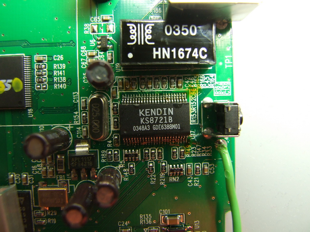

Tak jsem si s tim teď zas hrál. Z práce jsem si donesl celkem 4 kousky těhlech AP a na třech bylo psáno KO a na tom jednom KO LAN port. A ono s KO LAN portem tu řeším . . . Dneska jsem zkoušel ty ostatní a fungujou až na jedno, který mě jednou šlo a potom zas něšlo. Vyměnil sem filtrační elyty a stejnak změna žádná :? Tak jsem si řekl že z tohohle AP vemu ten IO pro LAN port a to převodní trafo a dám to do toho AP co mu nefunguje LAN port. Asi po hodině pájení jsem ty IO s trafem přehodil a LAN port ožil a funguje jak má :D Jen tak pro informaci přikládám foto onoho měněnýho IO a nad ním je i to trafo . . .
DWL-900AP+
(286.32 KiB) Staženo 205 x

Dobrej, přepájet SOiP pouzdro. Na kolik jsi měl teplotu, že neodešly cestičky na DPS???

#8 Příspěvek od drabek06 »
Nevím, ale pajím s celkem vysokejma teplotama, sem si na to zvykl a naučil se s tim dělat. Nesnášim čekání než se cín rozteče, nebo spoj dostatečně prohřeje . . .

Parkrat som nejake tie plosky odtrhol - ale prilis nizkou teplotou, nie vysokou. Cin nebol dostatocne rozohriaty, tak sa pri pohybe odtrhlo.

#10 Příspěvek od drabek06 »
Asi tak mno . . . Člověk musí vychytat to mezi :wink:
