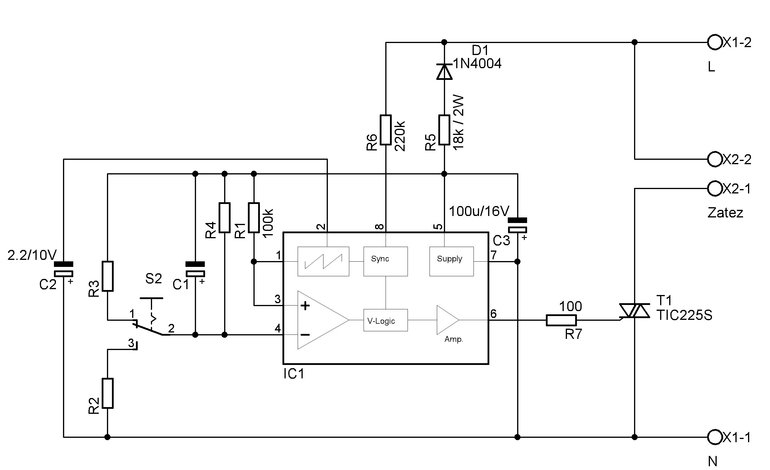

Zdravim
Poradil by mi někdo s tímto zapojením ? Obvod bude sloužit pro řizení svitu žárovky. Po zapnutí potřebuji dobu náběhu svitu žárovky do 10s, a po přepnutí přepínače její pomalé zhasínání po dobu cca 10-15 min. Napadlo mě k tomu využít obvod U217. Byl bych rád aby jste se na to podívali, dřív než se pustím do zkoušení. Hodnoty R2,R3 a C1 určím pokusem. R4 je tam jen přizemnění vstupu OZ v době přepínání.
(16.05 KiB) Staženo 211 x

Myslím, že by to mohlo fungovat, ale...
S tím R4 budou potíže, protože pro pomalé zhasínání se bude C1 nabíjet přes R2 a R4 mu v tom bude "bránit", a vzhledem k velkým hodnotám R2 pro čas 15min (M Ohm a C1 stovky uF) by musel být ten R4 řádově větší. Já bych R4 vyhodil, při přepínání se nic dít nebude, ten C1 podrží napětí na PIN4.
Jen doufám, že ten PIN4 je čistý vstup OZ (tudíž velký vst. odpor).
