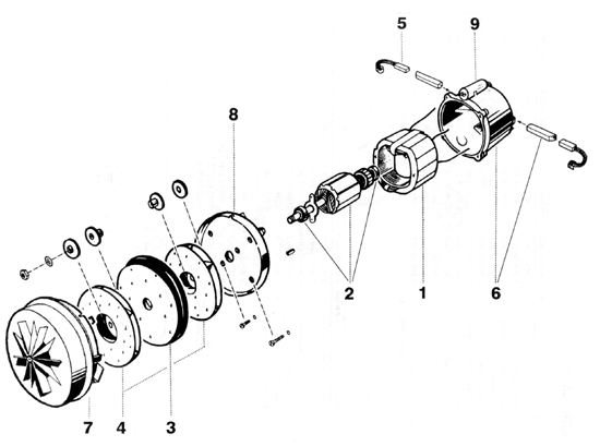

Zdravím.
Měl bych dotaz ohledně vysavače ETA 400. Dostal jsem starý a poškozený vysavač, který strašně "chrčel". Pustil jsem se tedy do rozebrání a zjistil jsem, že jsou rozsekané lopatky na motoru. Pravděpodobně někdo luxoval matičky bez pytlíku :-))). Zajímalo by mě, jak zpět sestavit tu specialitu distancí, 2 hliníkových a jedné plastové "vrtule" na hřídel motoru...Pokud někdo máte doma tento typ a bylo by možno zaslat fotku, jak je to na hřídeli usazeno. Děkuji.

Takže máš 4 AL podložky, či ako to nazvať. Najtenšia ide na koniec pod maticu. Trošku hrubšou začneš, vetrák, hrubá, rozvodové kolo plastové (pozor, má západku), hrubá, vetrák, najtenšia, matica, kryt. Pod maticou niekedy býva ešte pérová podložka. Podložky sú orientované širokou stranou k vetrákom. Nezabudnúť dotiahnuť maticu. Správne poskladanie odskúšaš povytiahnutím uhlíkov (aby sa nedotýkali komutátora) a otáčaním rotora. Nesmie nič zadierať !

#5 Příspěvek od BOBOBO »
Mohlo by to být toto ?

No, úžasný.....Ano, přesně to je ono. Mě právě nechce sedět díl č. 3 o proti krytu motoru....Pokud to tam dám a otočím ručně motorem, tak tento plastový díl dře. Ty kovové distance jsem myslím též dával, jako je na obrázku. Díl č.3 má i na těchto distancích značnou vůli, tak nevím, zda to osazení má být rovné a nebo prohnuté.....Je možné, že se to poškodilo tou havárií...Jěště to přesně podle obr. zkusím a dám vědět. Každopádně moooc děkuji za napsání návodu a zaslání nákresu.

Diel 3 (rozvodové kolo) musí zapadnúť do dielu 8 (ložiskový štít) západkou a nemá vôľu až keď založíš diel 7 (kryt turbín). Ten je u Teba inakší, ale inak nákres sedí.
Nemáš náhodou rozbité rozvodové kolo? (Odpadnutý plech od plastu)

Rozvodové kolo je komplet. Drží s plechem dohromady. Jen konce hliníkových lopatek jsou pokroucené a některé i useknuté nějakým tvrdým svinčíkem, který už tam nebyl k nalezení. Jéje, děkuji moc za nabídku motoru. Ale na štěstí ten je ok i uhlíky jsou dobré...Jen ty vrtule jsou kapku poškozené, ale myslím si, že by to mělo vysávat i tak.
