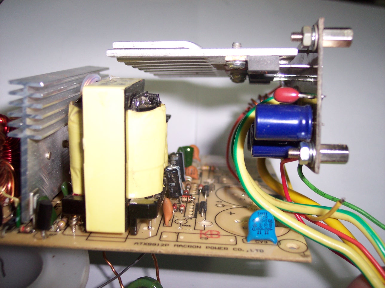

Pre napájanie pc z autobaterie už dlhšiu dobu používám upravený,
standardny zdroj z PC.Uprava vyjde na zhruba 100Korun.
Vtip je vtom že sieťovu čast zdroja vyradíme z prevadzky vypájkovaním
primárnych tranzistorov a zavedeme napájanie na sekundárnu stranu
transformátora do 5V vinutí.(stavbu zvládne i začiatočník)
-Osadenie 2x IRF4905 = P-MOSFET,2xBC547b a cca 8 pasivnych suč.
-Po uprave 200w zdroja je tento schopny odovzdat cca 150w,
podla použiteho typu zdroja.
-Odber sa pohybuje od 700mA naprázdno až do asi 15A pri plnej
zátaži.
- Rozsah nap. napetí 9.5V - 15V
Ak to niekoho zaujme tak navod aj z fotkami je v upload sekcii.
Upload/konstrukce k zverejneni
Nazov suboru je ATX II.rar. archiv ma 5 dielov.
(264.58 KiB) Staženo 208 x
