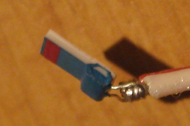

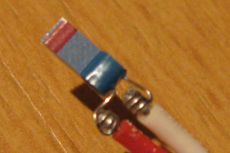

rozebral jsem teplotní čidlo od staršího profi digitálního teploměru, který přestal měřit - nereaguje na připojení čidla, jako první jsem tedy zkusil prověřit čidlo, které při měření vykazuje nekonečný odpor (rozměry destičky cca 2x5mm), zajímalo by mě co to může být za druh čidla (rozsah měření je na teploměru uveden -80 - +400°C, přerušené vedení ke snímaču jsem vyloučil)
Takhle vypadají platinová čidla Pt100 - Pt1000. Pokud má odpor nekonečno, tak je asi přerušené. Zkus vzít 100Ohmů (1000Ohmů) odpor a připojit ho místo čidla, co to ukáže.
