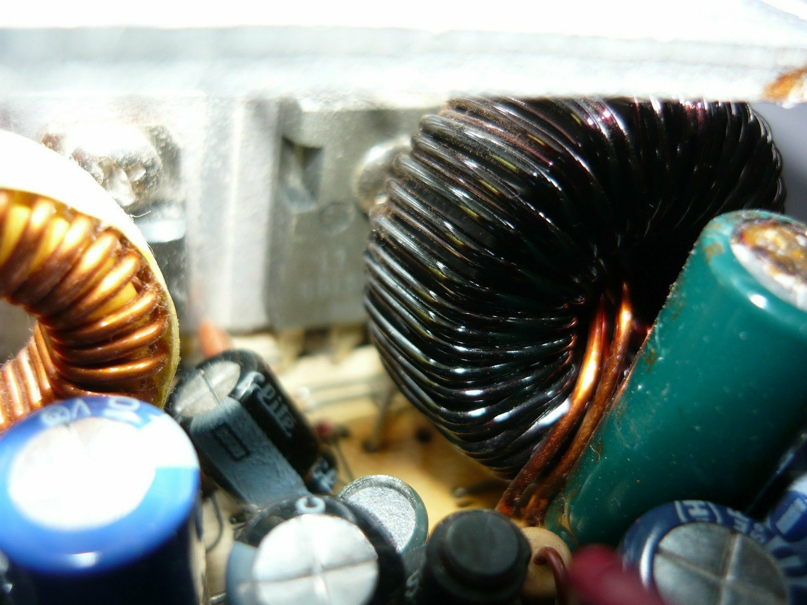

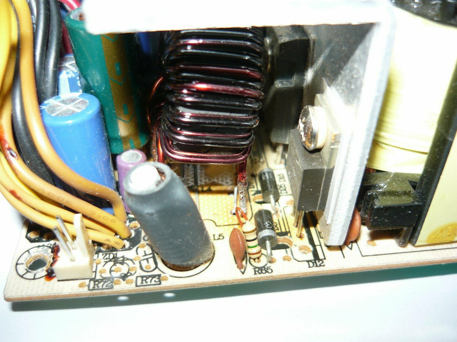

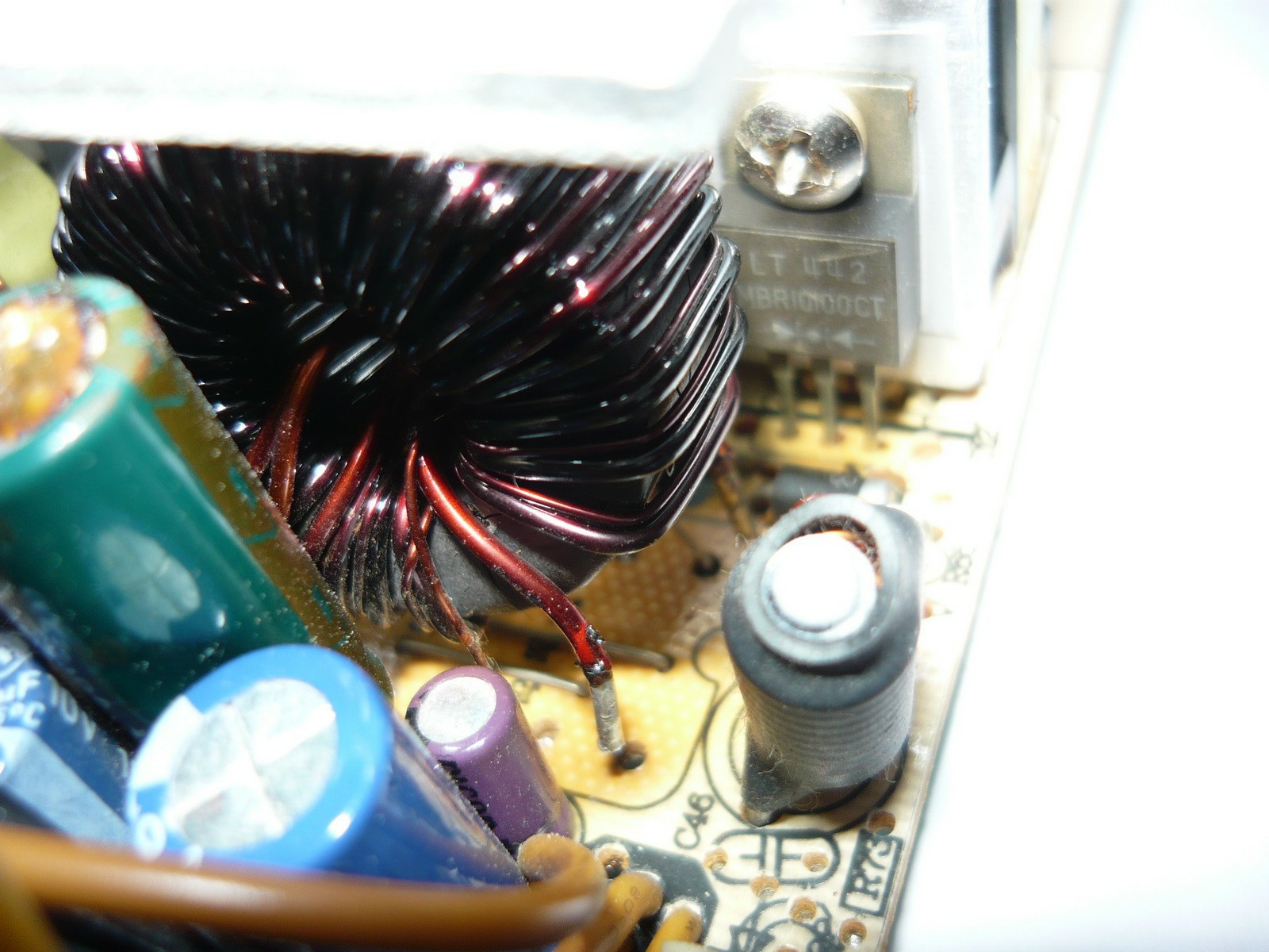

prosím o radu, mám tu jeden zdroj, kterému se za chodu doslova odletovala toroidní tlumivka co je na výstupu.
Co to mohlo zapříčinit ? Zdroj je DELUX ATX-420W
Chvilku fungoval na sestavě socket 775, 2Gb RAM, integrovaná grafika, 120GB HDD.
Dík Riggs

poddimenzovaná tlumivka, tenoučký drát, čínská konstrukce, ty elyty kolem taky nevypadají zrovna dobře

To neni nic neobvykleho, takovych upecnych tlumivek jsem videl hodne i u zdroju AT. Pricina je v tlumivce same, kdyz v ni vznikne mezizavitovy zkrat.

Ten elyt vytiekol od toho tepla.
