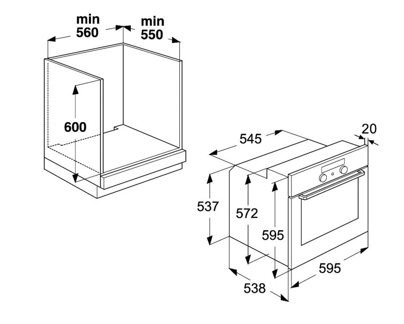

Ještě mi napadá jedna věc. Máš dodržené minimální rozměry skřínky kde je trouba zabudovaná? Okolo musí procházet vzduch, zvlášť jestli je použitý ventilátor. Trouba musí "dýchat".

Tento náčrtek jsme dostali spolu s výrobkem. Nad troubou mám mikrovlnku. Zadní překližka za troubou a mikrovlnkou není namontována, mezi nábytkem a omítkou je 5 cm mezera, pravá stěna korpusu je v zadní části zkrácena o 10 cm na celou výšku nábytku. Přívodu velkého množství vzduchu za zadní část trouby tedy nebrání vůbec nic. To jsem taky probíral se servisním technikem, říkal že tady problém není. Jinak jsou všechny rozměry dle náčrtku dodrženy.
