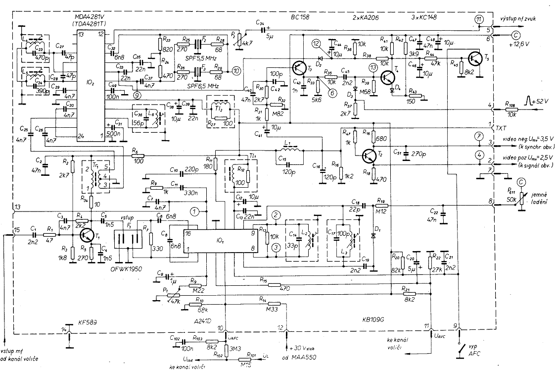

ale tam píšou o modulu O kterej sice ve schematu mam ale v televizi žadnej modul O neni. Modul má mít plechový obal a chyby tam 3 součástky, tomu by odpovídal jenom modul OMF ale nejsou tam žádný vývody 2,3,13. Napadlo mě jestli se to nemá připojit na ty piny ale 13 pin tam není osazený. Poradíte prosím mi někdo?
typ Color C416
Pro jistotu ještě schema modulu:
