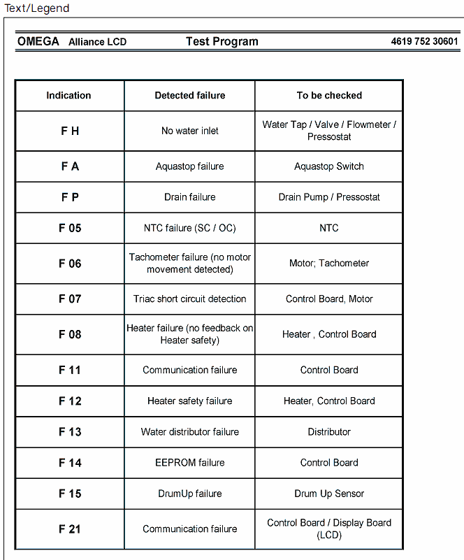

#4 Příspěvek od masar »
Viz tabulka:
:wink:
(16.02 KiB) Staženo 754 x
tatramacek
Příspěvky: 1887
Bydliště: Kroměřížsko
#5 Příspěvek od tatramacek »
píše to že je špatný tacho anebo motor. Tacho jsem odpojil - jednoduše jsem odřízl přívod od té cívečky a motor se trošku rozjel na vyšší otáčky a zastavil se.... Choval se jinak než při připojeném tachu - ale zase vyběhla chyba F06 - při tom vypouštění chyba nenaskočila a motor dojel v poho do konce.... Takže vadný tacho anebo motor ??? Třeba vinutí ????
