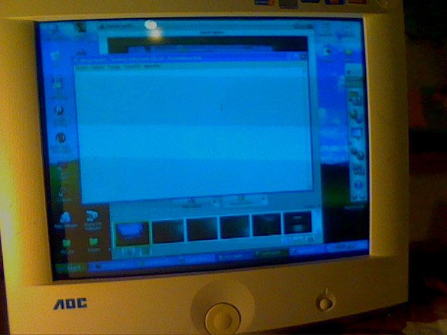

Zdravím, mám monitor CRT AOC 7Glr a porucha se projevuje asi takhle:
Po zapnutí PC se monitor normálně zapne a ukazuje správně, ale po nějaké době obraz jakoby zmodrá (viz foto) a to ne plynule ale spíše skokově, i když občas se nejdřív objeví modré vodorovné blikající řádky a to zéjmena v oblasti kde se zobrazuje bílá barva. Když však do monitoru třeba ze strany trochu klepnu tak se obraz zase spraví, ale po chvíly je to zase modré. Zajímavé ale je že tak po 10 a více minutách když se monitor asi zahřeje už to tu chybu s modrou nedělá (leda když do něj bouchnu). Další zajímavost je teda taky ta, že k tomu zmodrání dochází hlavně pokud monitor zobrazuje hodně bílé barvy.
Děkuji za případné rady.
(48.54 KiB) Staženo 135 x

Skontroluj studené spoje a preletuj dosku obrazovky

Studený spoj pravděpodobně ke kabelu VGA. :wink:

Mal som podobný problém a robil to kábel VGA.Ale bude to asi tak ako píše kondík.

taky potvrzuji VGA kabel

kondik píše:...a p. masar nesúhlasím že "stud. spoj na kábli VGA" veď on píše že klepne do monitora (a ni do kábla !) a obraz nabehne...
Já jsem ale nepsal "na kabelu", ale "ke kabelu", čímž jsem měl na mysli spoje na PCB vedoucí ke kabelu. :wink:

Jasně, to je v pořádku. :agree:

Děkuji všem za rady, hned zítra se na to podívám. Jinak s tím kabelem máte také pravdu, zapoměl jsem to dopsat, zatáhnutí či škubnutí za kabel má na monitor stejný účinek jako bouchnutí do něj :D
