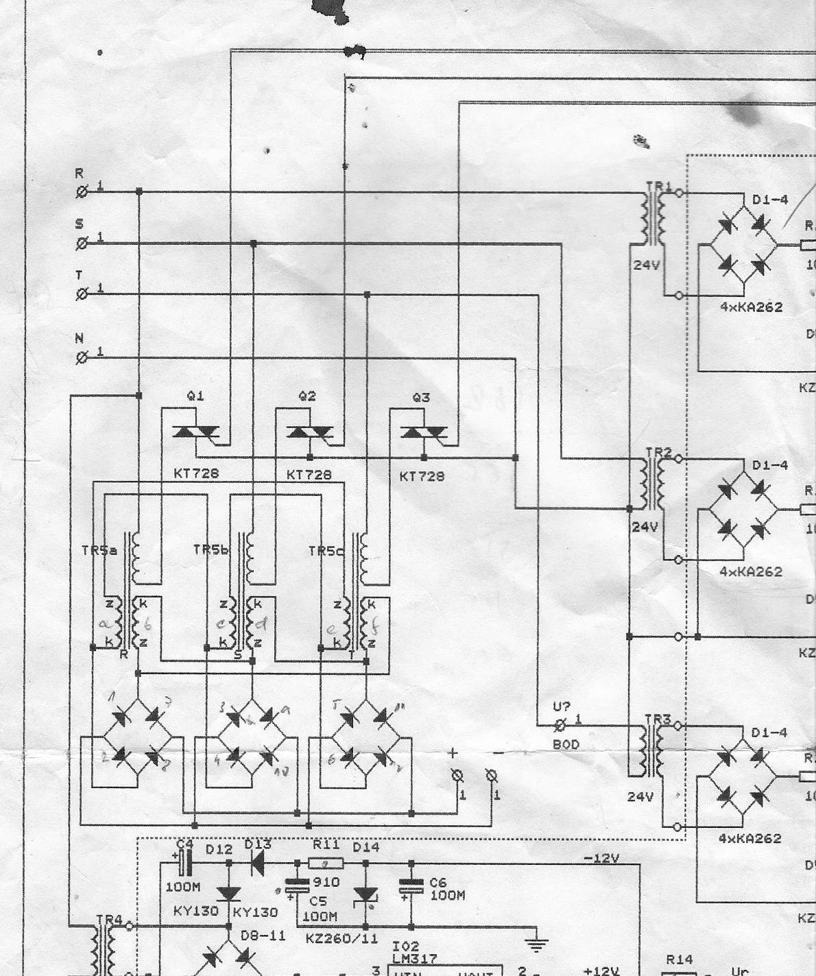

provozuji takovou svářečku- home made- ale pro slabé elektrody(malý úhel otevření triaků) tam musí být na sek. za usm. tlumivka, jen pro zajímavost - pokračování obrázku (zapojení řídicí elektroniky by nebylo ???)
Zapojení řídícich obvodů nemám.Dokomentace zrušena i se svářečkami.
Jednu věc ti mohu prozradit.Vzhledem k remanenci trafa je třeba vždy
použít sudý počet půlperiod!!Každá serie půlperiod průchodu proudu musí začít stejnou /třeba kladnou/ půlperiodou!!
