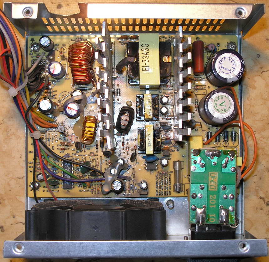

Po oprave PC zdrojov zvyknem aj stíšiť ventilátor, ktorý ide na plných 12V. Zatiaľ to robím 2 spôsobmi. Buď pridám do série odpor, alebo zenerku. V jednom zdroji som sa stretol so 60Ω termistorom v sérii, ale taký je problém kúpiť. Myslím, že to nieje ideálne riešenie (ale lepšie ako žiadne), pretože regulácia nieje lineárna. Teraz mám na stole zdroj s vynechanými súčiastkami pre reguláciu. Je to MERCURY, MODEL: KOB AP4300XA (300W). Rovnako z vnútra vyzerá aj L&C TECHNOLOGY, MODEL: LC-A300ATX (300W). Zapojenie som vysledoval, ale neviem hodnoty súčiastok. Poskytne mi niekto hodnoty súčiastok z rovnakého DPS so zapojenou reguláciou?
Ďakujem.
Pohľad na DPS
