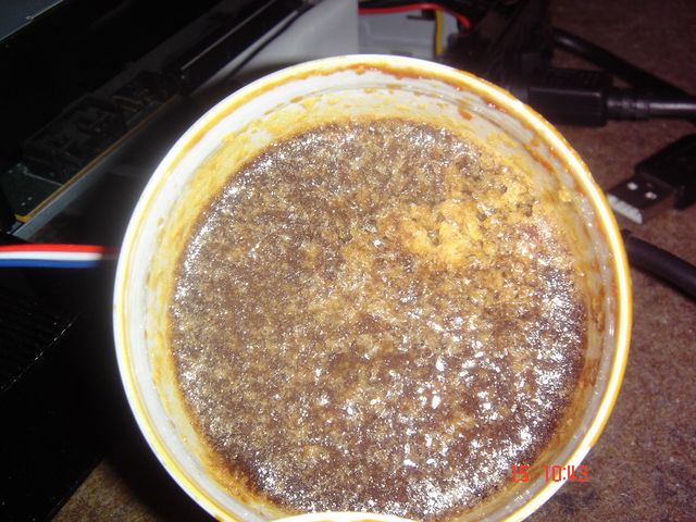

Tak nějak pod vlivem diskuse jsem objednal MTL-468 od Marmotu.
Dneska to došlo a je to fialovej hnus.

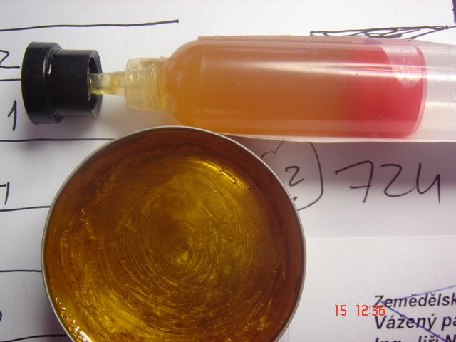

Výrobce uvádí že je to směs čištěných přírodních pryskyřic a má pravdu, i když o tvrzení "čištěná" by se dalo diskutovat. Je to podivná krystalická hmota nevábné barvy, vzhledu a zápachu. Na fotkách je vidět rozdíl mezi čištěnou kalafunou a MTL.
V podstatě nevím co jsem čekal za ty peníze.
Kelímek skutečně čištěné kalafuny a tuba gelové, taktéž čištěné kalafuny od Cooksonu.

To v tom "kbeliku" vypada ako :puke: :lol:
A za to chcu prachy?

Vogon, průměrně inteligentní šimpanz používá tavidlo v pájce, a pokud potřebuje další tavidlo, tak si ho z koncentrované podoby, jakou sis koupil, naředí :wink: .
Nevím, proč by to mělo mít barvu nějaké průhledné kalafuny, když je to směs pryskyřic a aktivátorů. Jestli požaduješ, aby tavidlo mělo estetický účinek, vykašli se na elektroniku a kupuj pomády či lubrikační gely. Jde snad o účinnost a vlastnosti, ne o to, že máš po otevření obalu citový trauma.

Jo zkrystalizovanej med sem viděl. Nemám ho rád. Ale o to nejde.
To tavidlo pravděpodobně podléhá nějaké degradaci v čase a vlivem prostředí. Je také pravděpodobné že tímto procesem ztratí nějaké vlastnosti.
Ztrátu těchto vlastností nepostihnu jinak než popsáním vzhledu a srovnáním tohoto vzhledu s jiným produktem, jež je výrobcem popisován shodně: Čištěná kalafuna.

Takže tys usoudil, že tavidlo nemá ty vlastnosti, co má mít, na základě toho, že nějaké jiné tavidlo vypadá vzhledově jinak. Aha. To je zajímavý nápad hodný blonďaté slečny, ale od technika bych asi očekával něco jiného. Tohle tavidlo se dá skladovat cca 10 let bez nějaké změny účinnosti, ale tobě nějak zdegenerovalo :wink: .
