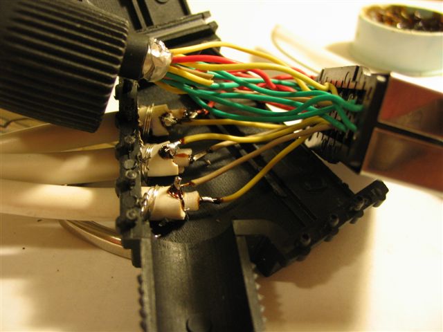

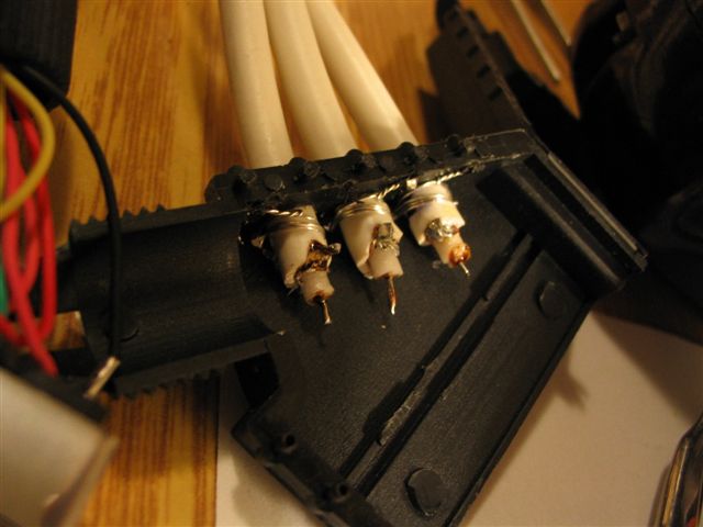

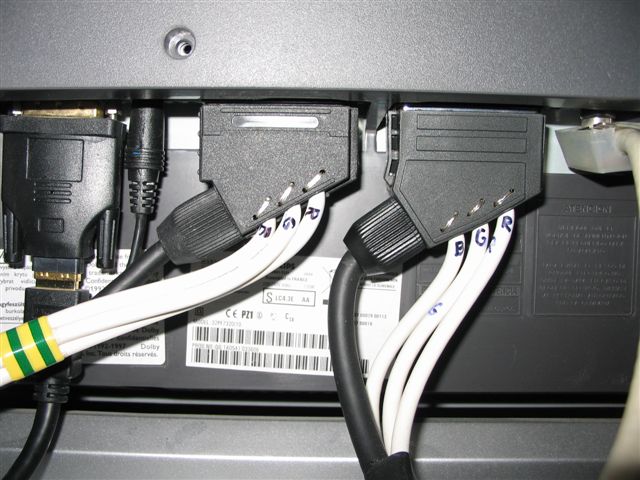

Tak jsem si stávající levné kabely upravil sám tak, že jsem RGB vodiče v kabelu nahradil vnějšími koaxiálními kabely průměr 5 mm (viz přiložené foto).
Výsledek mne mile překvapil. Rozhodně nyní každému doporučím použít kabel SCART, který má minimálně samostatně stíněné RGB vodiče. Další nabízené výhody jako zlacené konektory a další reklamní triky drahých kabelů považují za marketingové tahy pro bohaté a nemají určitě viditelný význam (s běžným konektorem stačí jednou za čas pohnout aby se setřel případný oxid).
Výsledný pohled na upravené kabely v TV

Přepojení RGB vodičů a jejich stínění na KOAX.
(51.46 KiB) Staženo 150 x
Upevnění koaxů do pouzdra SCART.
(44.06 KiB) Staženo 135 x
