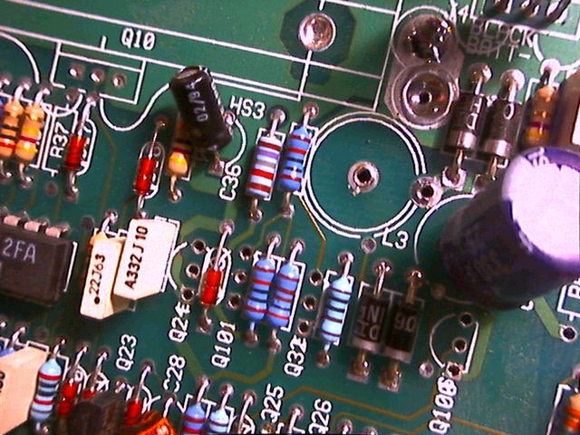

Tak se obávám že ti moc nepomůžu. Od ECčkových BACK-UPS dokumentaci nemám.
Zkusím alespoň obecně:
Zkontroluj obě RLY. Dost často se jim opalovaly kontakty.
Jednoduše to vyzkoušíš tak, že na výstup UPS připojíš žárovku asi 40W nebo míň a zapneš UPS. Pokud na baterie žárovka svítí a na síť ne nebo jenom blikne je vadné jedno z RLY. Vyměň obě.
Jednou jsem měl vadný blokovací C, napájení EEPROM. Zkontroluj jestli má +5V na pinu 5.
Nejde zapnout, na výstupu dobíječe není napětí:
Zkontrolovat propojení záporného pólu baterie s kovovou kostrou.
Pod kondenzátorem C29 vedle Q24E je ze strany součástek
je zemnící spojka. Je to zeslabený kousek tišťáku, musíš odletovat C29 i Q24E aby byl vidět.
Nejde zapnout, po zapnutí hlavního spínače se rozbliká LED.
Nesepnou relé, po zapnutí hlavního vypínače.
Pokusit se nahodit UPS bez sítě. (Platí pro 400 a 600, na 250 nelze nahodit UPS bez přítomnosti síťového napětí.)
Na výstupu hradla IC7 musí být cca 3 vteřiny 5V které sepne Q29 a Q27.
Není-li tomu tak, je pravděpodobně vadný jeden z nich.
Při chodu na baterie pravidelně kmitá, žárovka na výstupu rychle bliká.
Spálená pojistka F2. (Je to ta kolmo na hlavní F1)
[/b]
(90.14 KiB) Staženo 157 x
