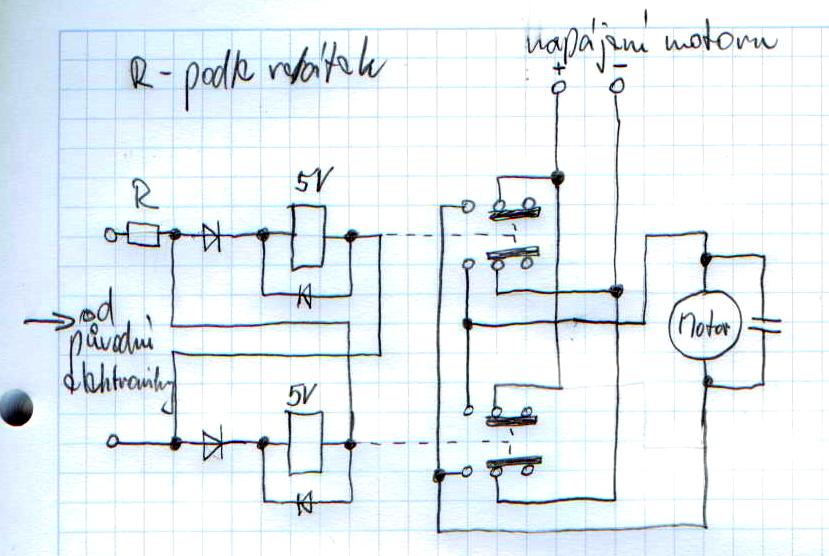

Našel jsem autíčko na ovládání, tak jsem z něj vykuchal elektroniku a udělal z ni to co jsem potřeboval, ale mám další problém. Ta elektronika je na 7V a motorek co tam byl nemá dostatečnou sílu. Nevím jak vyřešit napájení pro silnější motor 12V, potřeboval bych něco jako relé ale to nebude přepolovávat motor. Poradíte mi prosim někdo?

A co dvě relátka a každý bude mít 2 páry spínacích kontaktů?
Nějak takhle
(76.68 KiB) Staženo 113 x

diky, zejtra to skusim
