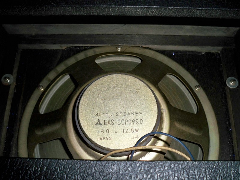

Moc díky za odpověď, dal sem se do toho ihned a ... zkontroloval jsem plošňák ok, není ani vyhřátý patice taky, vytahal jsem lampy, proměřil napájení, a vše se jevilo dobře. tak sem to poskládal a s tlukoucím srdcem, cvakl vypinačem... spadl mi kámen ze srdce :-) Ono to funguje i v původním stavu :-) Tak sem připojil repro z bývalého komba a kupodivu jen jemný šum, který při brnknutí na strunu mizí. No, aby nebylo vše růžové, hodně chrastí při otočení oba potenciometry hlasitosti a 1 výškový nejde vůbec. Takže musím někde schrastit potenciometry a vyměnit preventivně pár kondenzátorů. Jedna EL84 jasněji žhaví, neměl jsem odvahu větší zátěže, takže na zvuku se to moc neprojevilo Ale neměl by být problém, mám dvě krabice elektronek vytahaných z rádií, takže se vyberere. A zvuk? :-) nemá ořezané špičky, pokud se to tak dá popsat, zní to jinak než tranďák. Takže budu renovovat.
Pokud by jste měl někdo tip na ty poťáky, dejte vědět. Dík
Tohle sem tam napojil.
(143.6 KiB) Staženo 190 x
