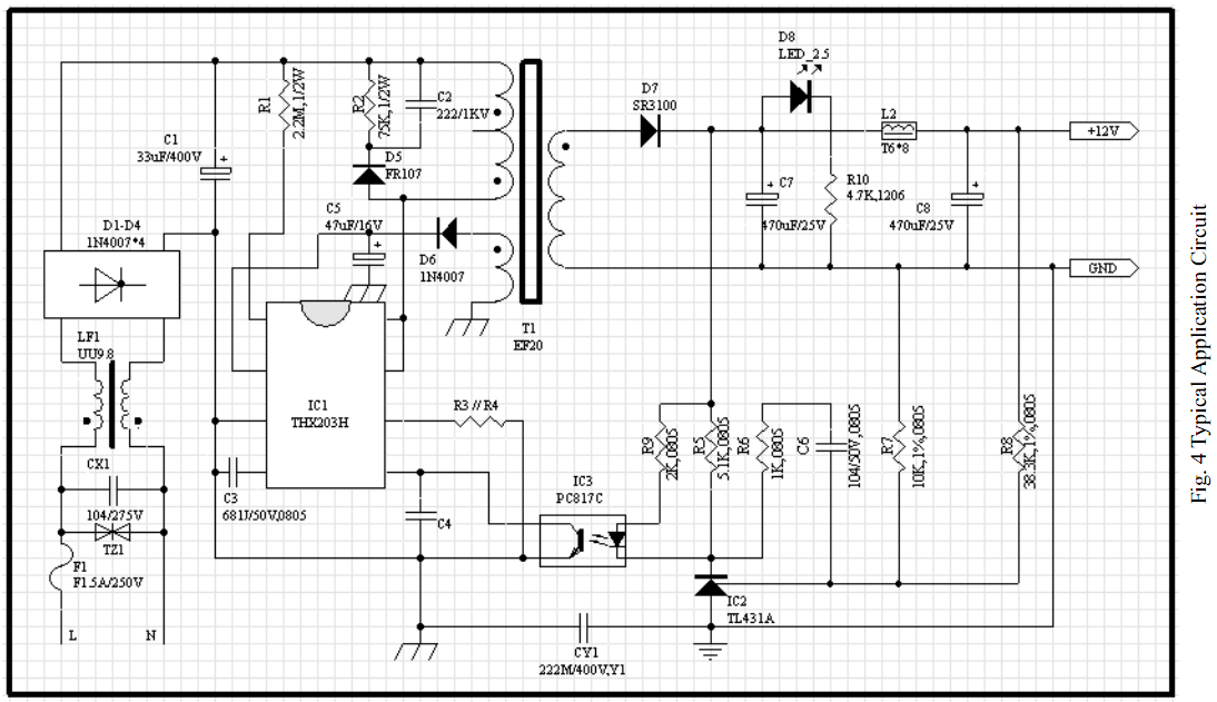

Zdravím, dostalo se mi na stůl pár adaptérů (výstup 3,5V / 1200mA), ve kterých jsou impulzní zdroje, co mají v primáru IO THX202 - v něm je jak řídící elektronika, tak i spínací tranzistor (podobné, jak řady TOPx nebo TNYx) . Katalogový list jsem nakonec sehnal, sice celý v čínštině :roll: , ale něco málo z něho vyčíst jde - mimo jiné i doporučené zapojení, co se na 90% shoduje se zapojením v adaptéru (viz dole).
A teď mi jde o to, že tyhle adaptéry jsou K.O. - ny výstupu nic není (ani přímo na sekunáru), jen na primáru je za kondenzátorama 320V stejnosměrných, ale jak na terciálu (myslím to vinutí, co napájí IO), tak ani na primáru se nedá naměřit nějaké napětí (ne, že by to nešlo, ale je tam 0V), jen mezi těma dvěma vinutíma je těch 320V, což je pochopitelné. Pojistka (na místě R1) spálená není, některé adaptéry ještě nebyly používané (předprodej), jsou určené na napájení a dobíjení akumulátorů stříhacích strojků. Diody, odpory a vinutí transformátorů vypadají po zběžném měření v pořádku, možné studeňáky jsem propájel, takže to tipuju na ten THX202.
Máte někdo s podobnými zdroji zkušenosti, nebo mi můžete poradit, na co se ještě zaměřit? Předem děkuju za každou odpověď.

#2 Příspěvek od rnbw »
A co R2, skrat na sekundari a optoclen?

#4 Příspěvek od procesor »
Na Cob (pin1) sa musí objaviť cca 10 - 20 V.

#5 Příspěvek od ohryzek36 »
Dobře, díky za info - zkusím ještě zkontrolovat ten R2 (místo něho mám 2 SMD odpory v sérii) a a případné problémy s tím sekundárem/zpětnou vazbou.
Sice to zatím tipuju na vadný IO, ale ještě to párkrát zkusím (dělám to už jen ze zvědavosti - adaptéry jsou oficiálně ve šrotu :D ).

#6 Příspěvek od SMITH »
Diky za vlákno, rady a schemu . Prave som riešil obdobný zdroj akurát tam bol THX 203 . Chyba bola v napájacom rezistore pre THX , ktory mal mať hodnotu 2M2 . V mojom prípade mal označenie R5 . Po je ho vymene zdroj šlepe bez problémov .

#7 Příspěvek od drsnak »
Po nějaké době provozu začalo zařízení napájené pomocí zdroje s v podstatě stejným zapojením vykazovat problémy - po změření napětí na výstupu zdroje je tam 4,1 V místo 5 - 5,5 V. Zběžné proměření součástek zatím neodhalilo chybu... Z1 ze schématu osazena není... Kde je zakopán pes?

#8 Příspěvek od masar »
Je třeba zkontrolovat (vyměnit) elektrolytické kondenzátory (všechny) a také diodu D7. :wink:

#9 Příspěvek od drsnak »
Na tu diodu jsem to taky tipoval - je to shottky... prorazena ale neni. Stoji asi 2 Kc, tak ji vymenim a je to :-) Zadny kondik neni vybouleny, ale tolik jich tam take neni, takze to vymena tez jisti.

#10 Příspěvek od procesor »
Odfajčená TL341. Asi bude na nej hodne pod 2,5V.

#11 Příspěvek od drsnak »
Ne, na "vstupu" 2,4 V, na "vystupu" 2,8 V.
Bohužel nemohu naměřit žádné napětí na Pin1 THX202 :roll: což mi připadá podivné, ale při zničeném IO bych předpokládal, že to nebude vůbec fungovat ?? Dva odpory misto R2 na schematu maji 1M dohromady, je nba nich celé napětí 324 V :(

#12 Příspěvek od drsnak »
Zdroj je zapojen přesně podle tohoto schématu - jen hodnoty některých součástek jsou jiné (můj zdroj je pro 5 V).

#13 Příspěvek od masar »
drsnak píše:...Bohužel nemohu naměřit žádné napětí na Pin1 THX202 :roll: což mi připadá podivné,...
A měříš to proti správné "zemi"? :wink:

#14 Příspěvek od procesor »
Keď sa to rozbehne na pine 1 je báza výstupného spínača, takže tam by si videl nejaké budenie.
Napadlo ma, či odpor na pine 6 je dobrý, pretože v IC je ešte k vonkajším (1-2ks) paralelne 5 Ohmov.

#15 Příspěvek od Artaban001 »
Pro start je tam pomocný odpor, který "podepře" napájení IO. Při běhu je na něm napětí z pomocnýho vinutí. Vždy jsem měl nějakej ten odpor vadnej, pokud se ten zdroj nechtěl rozeběhnout. Ty odpory jsou jaksy v snadnoposerným provedení - vypadají jako český "cihláče", ale jsou bílý z čárovým kódem a nikdy nejsou opticky poškozeny. Dá se pouze změřit.
