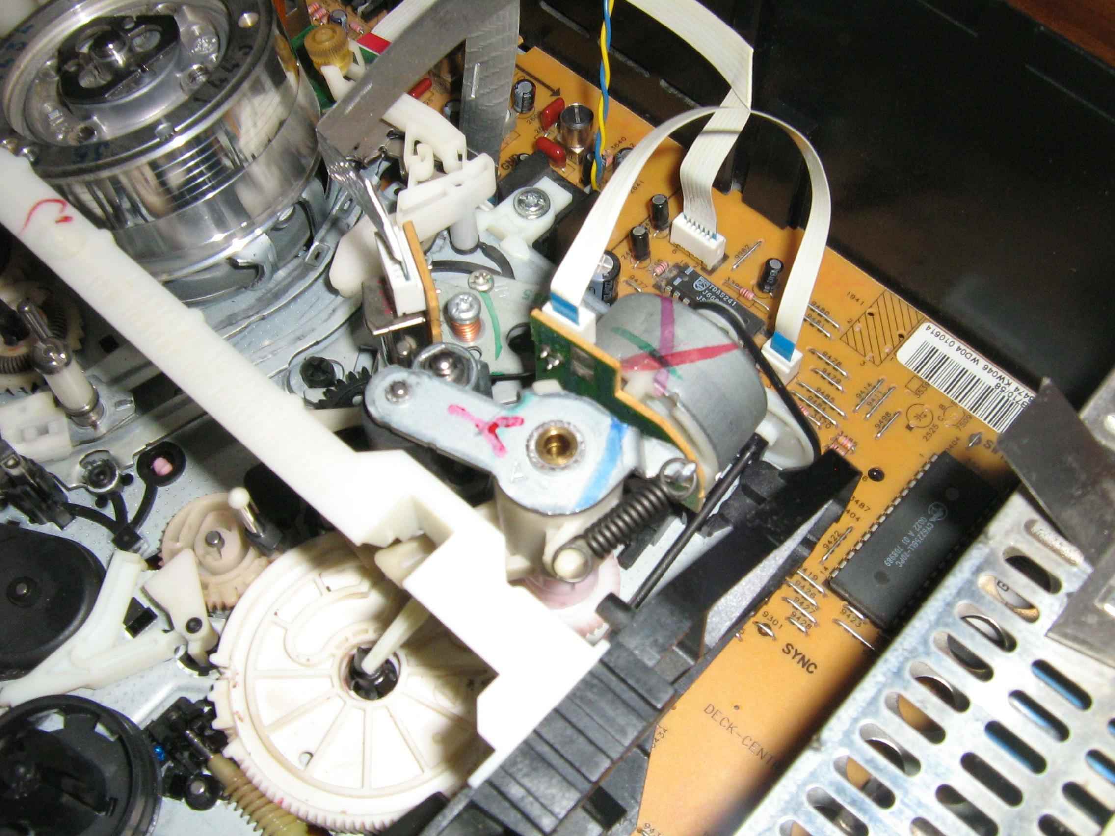

Ahoj sháním přítlačnou kladku na toto video, ale nikde jsem neobjevil její číslo. Nemáte prosím někdo manuál s označením, případně odkaz, kde by ji mohli mít? Díky za vše. Petr z Třebíče.

To je mechanika FOX se zaváděním "za buben", tam je přítlačná kladka s hřebenem, číslo NEDIS č. 403.40205

Asi to bude tato: http://www.ame.cz/Dily-pro-Audio-a-Vide ... 020700.htm
Jen mě tam zmátlo to umístění pružinky - ve skutečnosti je napnutá na ten umělohmotný šnek, co je uvnitř vysouvacího mechanismu kladky. Díky za pomoc, zkusím objednat.
Příspěvky: 21238
#5 Příspěvek od Hill »
To by ovšem znamenalo, že Nedis má v katalogu mechanik chybu. Podle něj je ve VR710 mechanika FOX (mazací hlava vzadu za bubnem, zavádění pásku zleva, na přítlačnou kladku si sedá kazeta a kladka se podílí na vytažení pásku).
Jestli má přendávání kladky přes pásek vrchem a zavlékání zepředu (kladka nezajíždí do výřezu v kazetě, ale je mimo), pak v tom bývaly mechaniky Panasonic.

Až budu doma, tak zkusím celou mechaniku nafotit a šoupnu to sem. Snad to dáme dohromady. Ale je to, jak píšeš o paňácech: kladka najede na trn shora.

Takže zkouším přidat foto mechaniky:
(221.16 KiB) Staženo 168 x

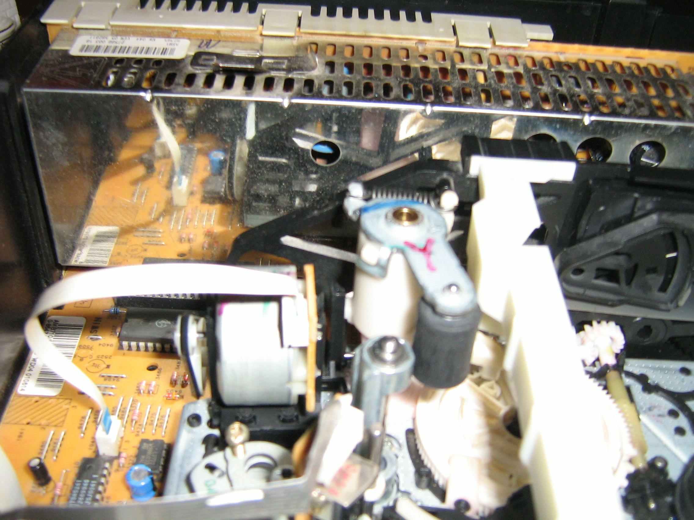

Ještě jednou:
(201.07 KiB) Staženo 137 x

Jestli se dobře koukám, tak je to ta samá....
Díky za pomoc, v pondělí objednám. Na obrázcích to není moc vidět, ale kladka je na povrch potrhaná, guma se otřením pomocí hadříku s izopropylem odděluje v jemných šupinkách od kladky, prostě nějaký schmeid. Video se dlouho synchronizovalo, pásek cestoval nahoru dolů, než se usadil.
A nevíte, zda se dá sehnat to "molitanové" kolečko, které čistí hlavy? Zůstalo mně tam jen to vnitřní "ozubené" kolo (viz obrázek kladka4.jpg vlevo nahoře). Nebo to tak má být?
