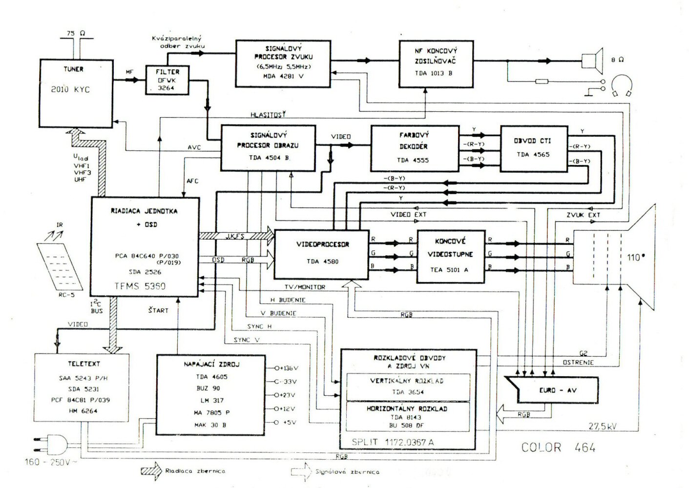

Jak říkám, střeva stejný jak v C445, obrazovka A59TMZ40x01, lokální klávesnice na samostatný destičce podobně jako v C459. Bedna: dřevo potažený černou fólií + plastová přední maska a zadní stěna. Bedna asi made in SFRJ (typové označení na zadní stěně jinak součástí výlisku tady ve formě nalepenýho papírku). Výroba 1992. Samostatná dokumentace nevyšla. Napájení řádku na rozdíl od C445 je 138V.

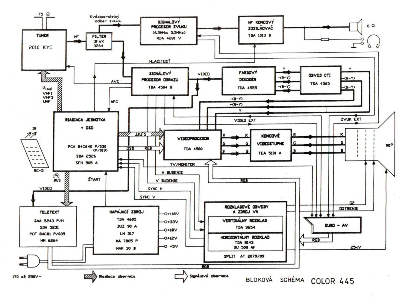

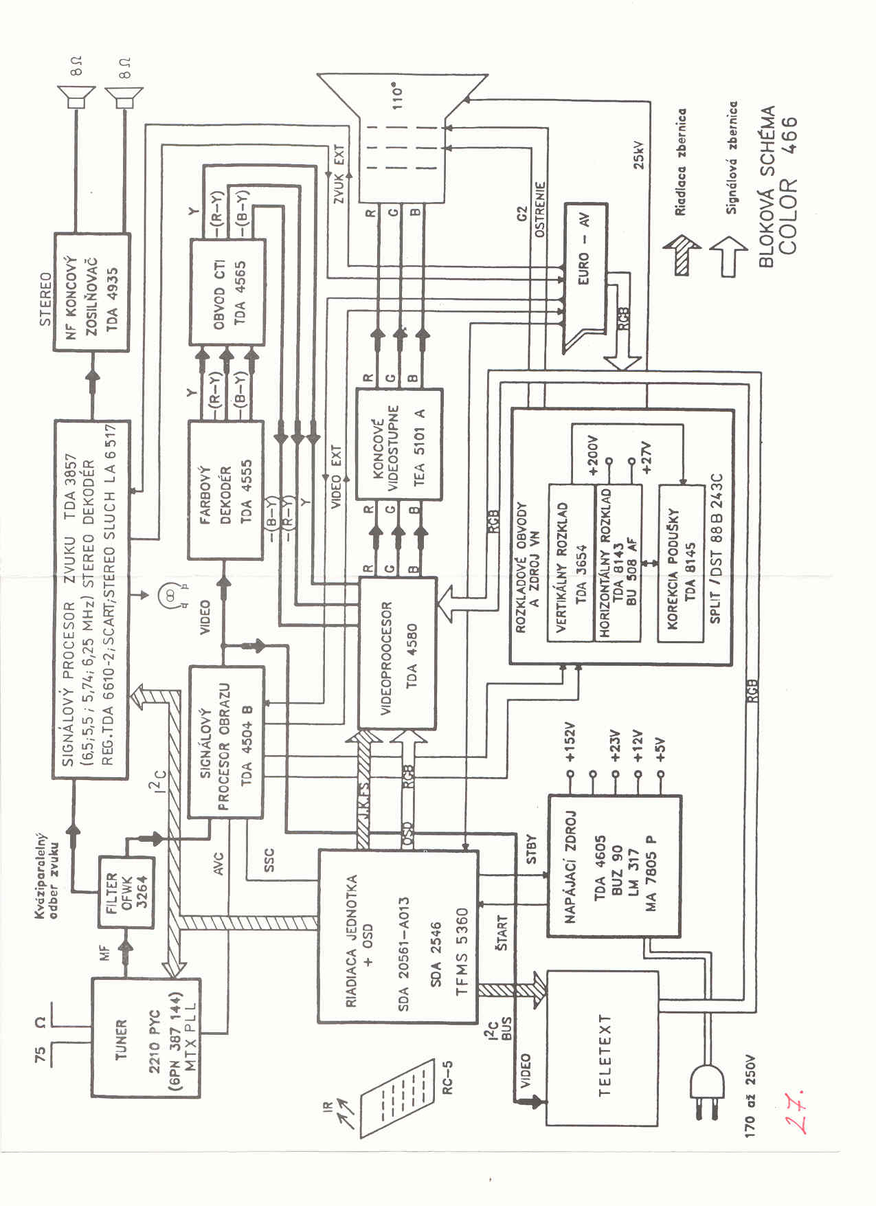

sambiliong
Příspěvky: 721
#9 Příspěvek od sambiliong »
Jako jednoznačný důkaz by mohl tu C464 vyfotit autor vlákna, já posílám aspoň tohle.
(209.92 KiB) Staženo 226 x
(218.33 KiB) Staženo 220 x
(168.16 KiB) Staženo 229 x

sambiliong
Příspěvky: 721
#11 Příspěvek od sambiliong »
Jestli já se rozzlobím, tak vezmu lopatu, proházím si cestu k tchánovi na chalupu a tu C464 tam nafotím zvenku, zevnitř, zleva zprava, zepředu, zezadu... :D

No moc teď nemám na ni čas, mam ještě trochu běháni. Každopádně ale pasuje schéma 445 né 466 a taky je pravda, že je tam místo 118V oněch 138V a na obrazovém zesilovači 200V. Jen jsem narychlo měřil na katodách a mám tam G- 82V ; R- 195V ; B- 195V a nevím jak to že je tam takový rozdíl. Po zapnutí asi 5 sekund jede normálně zrno a pak začnou pomalu vystupovat ty zpětné běhy. Musím se na to pořádně mrknout.
