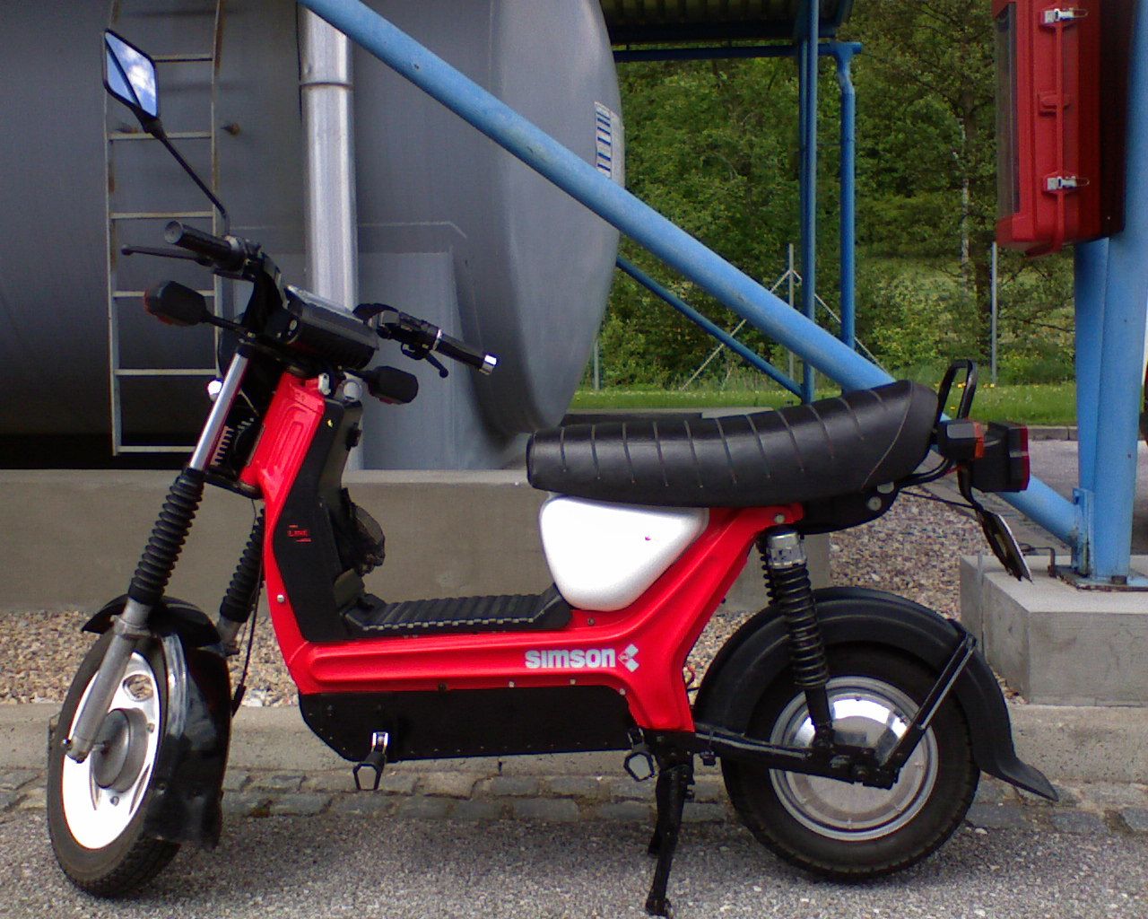

Používám je v elektrické motorce s 3000W synchroním 3fázovím motorem, frekvenčně řízeným bez převodovém, přímo v kole s rekuperací, tempomatem a zpátečkou. Dojezd při 60km/h po silnici asi 70km v terénu 40 km. Rok jsem jezdil s olovem ,ale jsou moc těžký a malý dojezd, LiFeYPO4 dáva více proudu proti olovu, váží polovinu a dojezd je dvojnásobný. Jsem s nimi naprosto spokojen.
Jejich cena se pohybuje dle kurzu dolaru a také prodejce dává slevu na individuální přestavby. mě stála jedna 12V/40Ah 5600 Kč s DPH.
pro antosm
Pokud bude zájem nafotím nějaké detailnější fotky.
DSC00116.jpg- (232.92 KiB) Staženo 235 x
