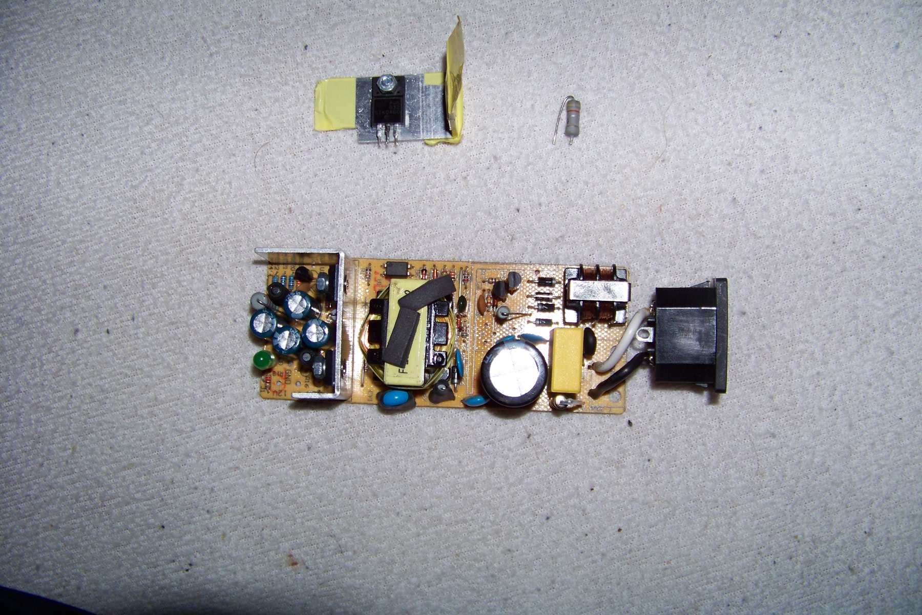

kond OK, IO neni. prikladam fotku, snad to pomuze, vedle je ten KO trand a odpor

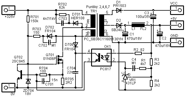

To vyzerá byť približne toto: - pravdaže s jedným sec. Ale podstata je rovnaká.
Takže aj sekundár kontrolovať od 431, optočlen, primár 2sc495, ZD, aj obe bežné diody.

Nevím jak jsi přišel na to, že je ten zdroj s jedním sekundárem. Už od pohledu má dva sekundáry. Principielně bude zapojení asi podobné, samokmitající flyback, ale třeba na primáru jsou vidět tři tranzistory a pět diod a to ještě nevíme, jestli není něco SMD zespodu.

#11 Příspěvek od jandu »
To je jedno, či jeden, alebo tri,
...a mal som za to, že to je jeden tranzistor a jeho tieň. Ak sú to dva, tak sorry, treba pohľadať podobné zapojenie.
