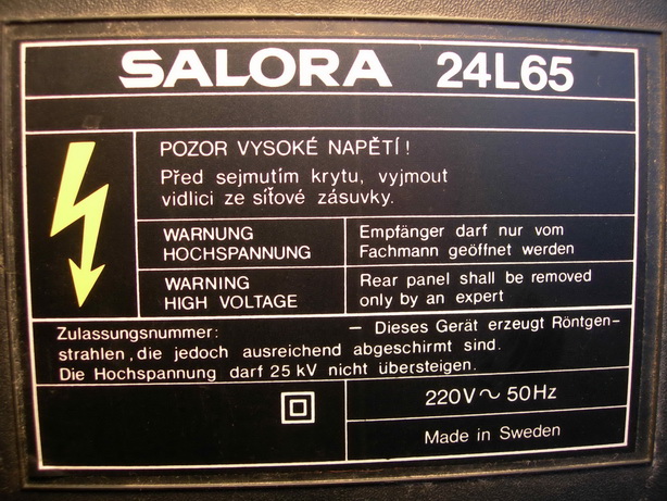

pre zaujímavosť...

#12 Příspěvek od fredis »
Jo to je normál standard!!!! Salora vyráběná ve Švédsku pro Tuzex.šasi L s menšími úpravami podle úhlopříčky, norem atd.Dávali k ní i schéma a to sedělo!!! To byly ještě kvalitní stroje!!!! Jestli můžeš dej i foto zepředu a desku.

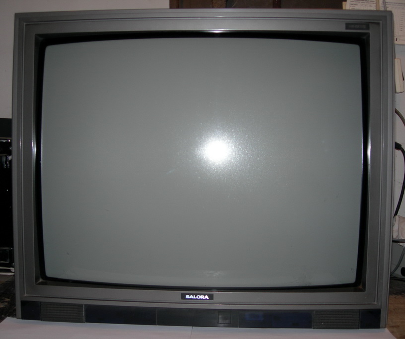

No zatím jsme se toho jak to vypadá moc nedozvěděli!!

...tak ešte jedno foto... /z dosky nemám, musel by som ho otvoriť a hlavne povysávať/
