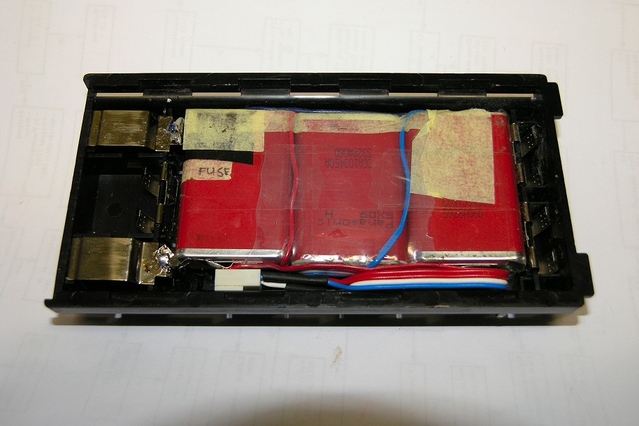

To vím ,že pájení článků není to nejlepší, ale modeláři si je taky pájej, ale prý minimálně 200W pájkou. No články jsou za 700kč doma a sezóna hledání už je tu, tak teď jsem trochu bezradnej.
Nebo bych koupil li-pol tři články ale musej tam být určitý rozměry, aby se to tam vešlo.

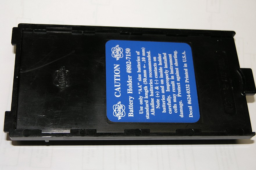

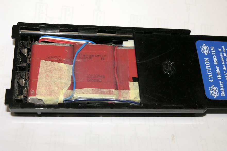

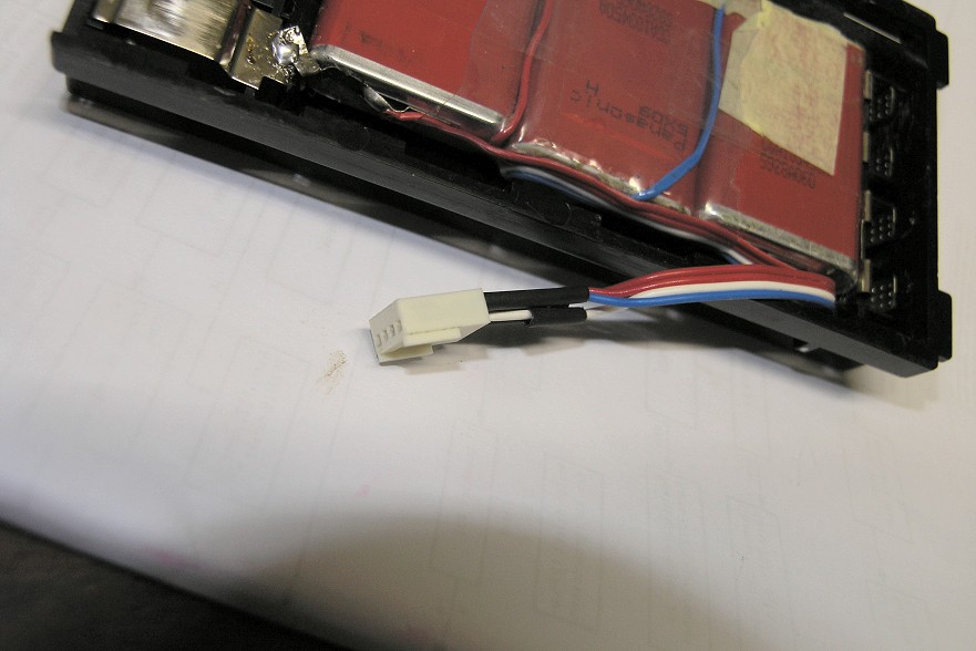

Li -pol
#8 Příspěvek od kobra »
takhle vypadají ty li - poly v tom pouzdře.Je to převzato od človíčka co mi prodal detektor
(100.63 KiB) Staženo 81 x
(107.04 KiB) Staženo 81 x
(87.38 KiB) Staženo 88 x
(107.88 KiB) Staženo 87 x
