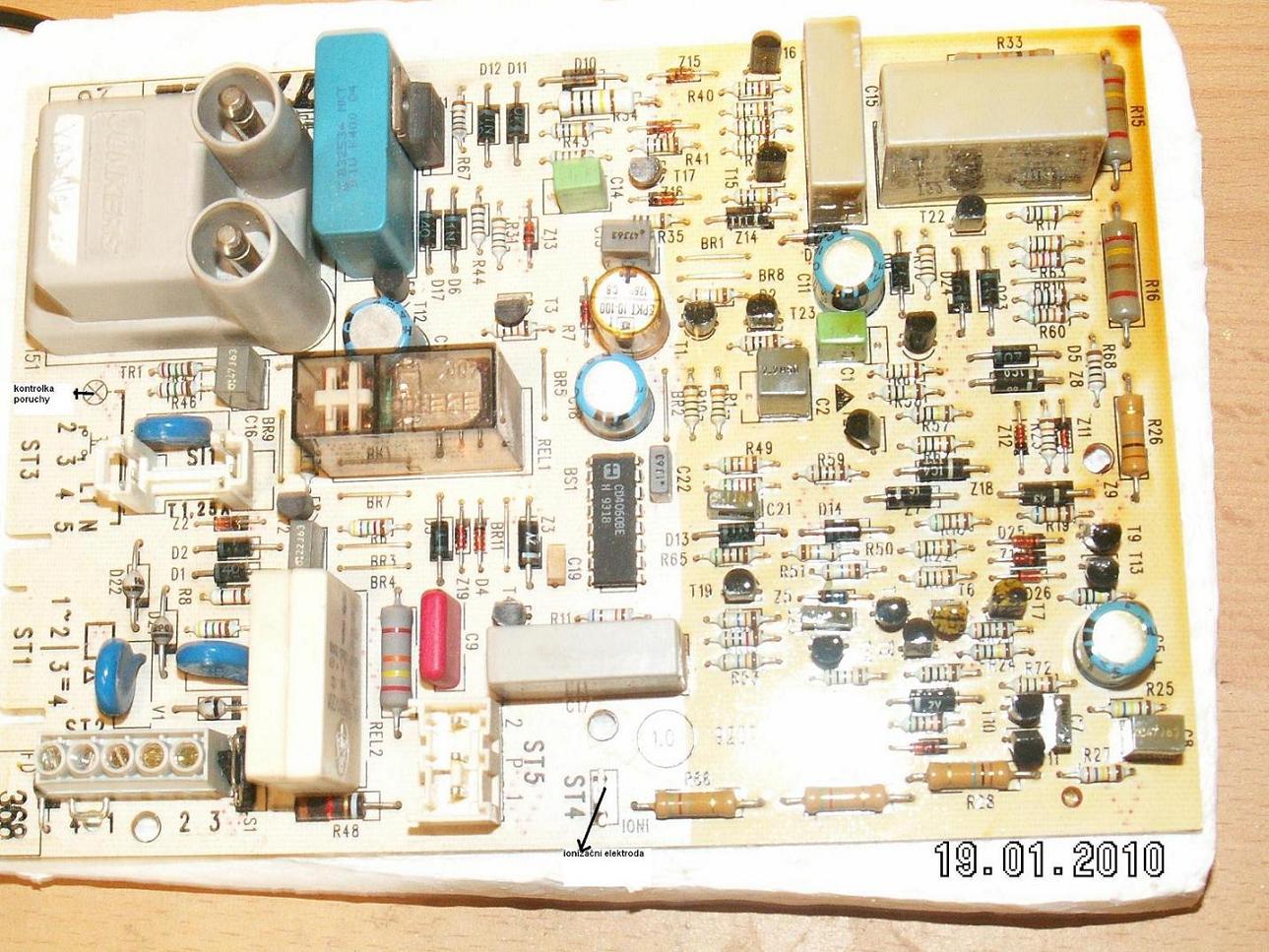

Chci se zeptat.
Jde o desku elektroniky která řídí kotel a je na ní neustále se opakující závada a to se týká všech ne jedné.Mám jich nainstalovaných něco kolem 200 kusů ,tak vím.
Jednoho dne nastartuje kotel a po pár vteřinách vypadne.Ani kontrolku poruchy nerozsvítí.Kotel se musí odpojit od el.napájení a on zase naběhne a zase vypne.Pouze výměna pomůže.Zajímalo by mě co to může být.
Poradí někdo?

to jsem chtěl ,ale víme dobře ,že taková alternativa neexistuje aby se to opravovalo.Musí se to pouze měnit.Výpadek nastane vždy po doměření ionizačního proudu ,který tam je 2mA což je vpořádku.Zřejmě nějakej elyt bude vyschlej.Jednu desku jsem vzal a vyndal všechny tranzistory a proměřil je,vše OK až na jeden co je zalytej v asfaltu bo co a ten jsem nedokázal zjistit.Jinak tam krome CD4060 pár tranďáků a kondíků s odporama nic není.Vyfotím a dám to sem

Tak tranzistory si mohol nechat a pre zaciatok skusit vymenit tie elyty.

to mě napadlo potom a zatím jsem to neudělal.Zachvilku dám foto ,jestli mi poradíte někdo.Bylo by to pro mě hodně dobrý ,kdybych kotel rozjel dřív ,než se sežene nová :oops:

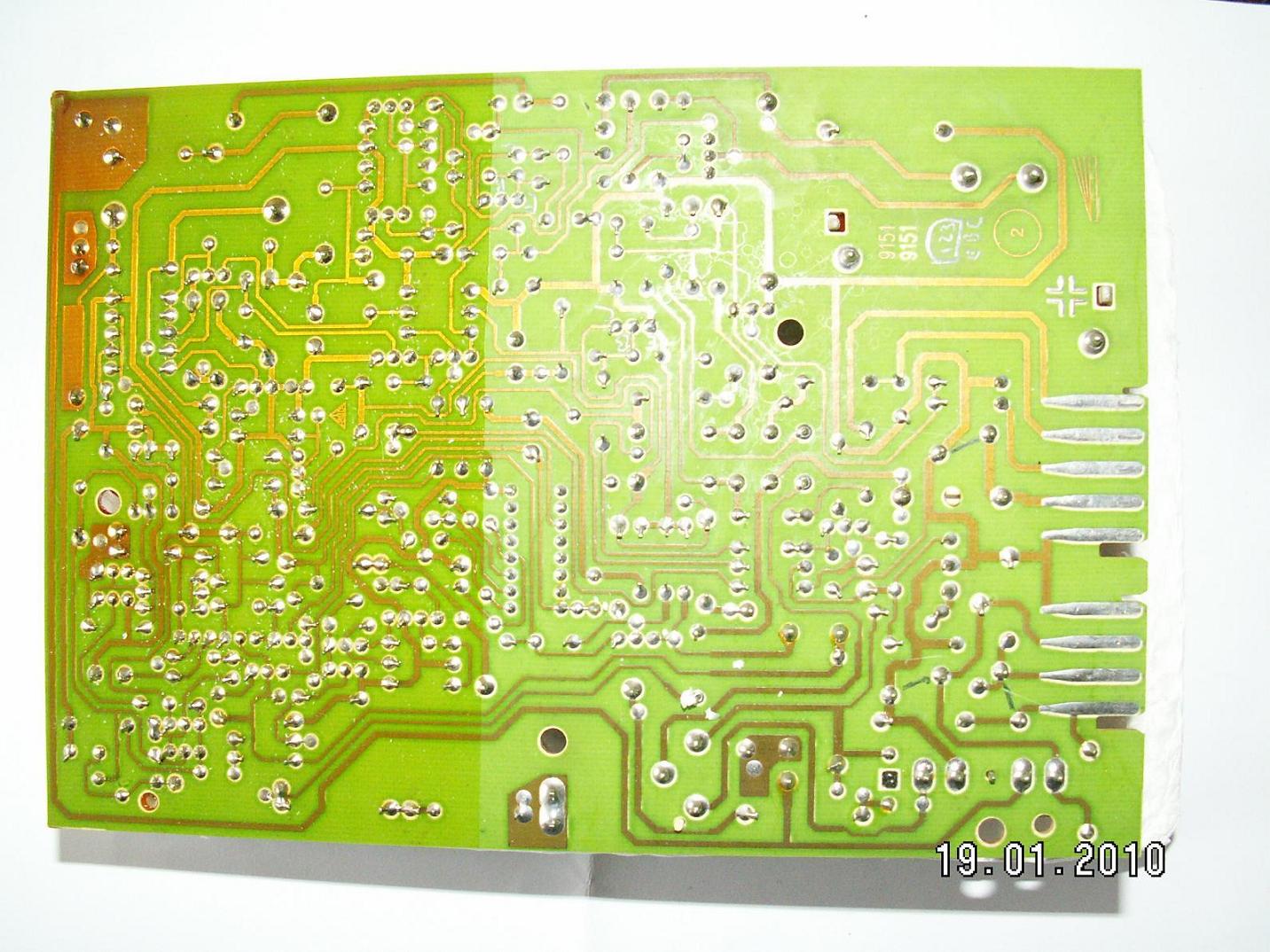

tak tady jsou,omluvte foto

Svého času jsem opravoval řídící jednotky myslím Dakon. Vždy tam po pár letech provozu odešel elektrolyt napájený přímo z 230 V přes diodu a odpor. Dost nevhodně navrženo. Občas taky nějaké relé. Chce to ale opatrnost, přece jen jde o plyn.

S největší pravděpodobností Ti takto nikdo nepomůže . Nyní i pro Tvé opravy do budoucna - obkreslit spoje na papír , dokreslit součástky a vytvořit schema . Až dojdeš sem , i bez hodnot součástek , bude možnost nápovědy reálná .

Co je to prosím tě za kotel.Napiš přesně z návodu obsluhy jeho typ ,včetně Junkersáckého čísla.Od tohoto schema nemám,ale pokusím se poptat na "MONITOR.net.ru."
Můžeš to napsat i do SZ.
