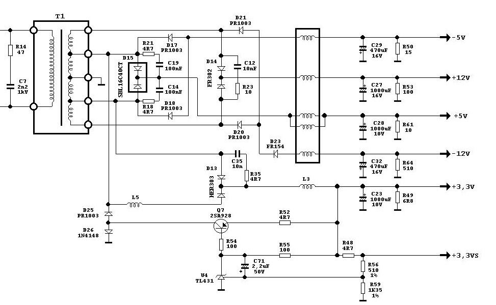

přikládám schéma části PC zdroje, zajímalo by mě to řešení regulace 3,3V, už jsem podobný způsob viděl na více zdrojích, ale nerozumím moc tomu zapojení Q7, D25, D26, jak to přesně pracuje? (ten Q7 mě připadá i málo dimenzovaný)
To je regulace s přesytkou. Ale to schéma je špatně, takhle to nemůže fungovat. D25 má být připojená na druhý konec L5. L5 je ta přesytka a funguje jako vložená impedance a snižuje napětí, které jde v jedné půlvlně na usměrňovač D13. Když je napětí na výstupu +3V3 moc velké, začne Q7 pouštět ss proud zpátky z výstupu přes přesytku do trafa a tím přesytce posune pracovní bod na mg. charce a ona se později přesytí. Tím jí vzroste efektivní impedance a na usměrňovač se dostane menší napětí. U lepších zdrojů jsou ty přesytky v obou větvích usměrňovače. Ale někdo v Chině zjistil, že to funguje i jen s jednou a je to levnější.
