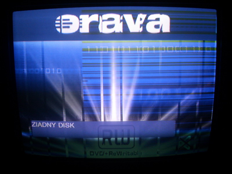

z jedneho dna na druhy , z nicoho nic sa mi pokazil DVD-rekorder orava dvr-701. Chyba sa prejavuje tak, ako je vidiet na fotke, ze su v obraze zvisle uzke pasiky - kebyze sa prehodi ten uzky 1. pas s druhym , 3. so 4. atd atd, tak by vznikol normalny obraz. Okrem toho od 4. pasa zlava smerom doprava su cez obraz dake cudne vodorovne ciary.
Tento jav sa vyskytuje na uvodnej obrazovke a na prehravanom DVD. V menu, OSD ani pri setrici obrazovky sa to neprejavuje.
Viete mi prosim povedat, ze ci sa stretol niekto s takouto zavadou ? Ak ano, ci je oprava komplikovana a rentabilna ?

1.jpg- (95.26 KiB) Staženo 105 x

V zdroji boli nejake elyty, ktore vyzerali byt zle (nafuknute), ale po vymene ziadna zmena. Napatia som meral aj osciloskopom, ale vsetko je OK.
Na poklepkavanie, pritlacanie to nereaguje, na studenak to nevypada.
Uz som sa zmieril s tym, ze je to nerentabilne teda. Ak by vsak niekoho este nieco napadlo, kludne napiste. Diky, mato.

Presne si nepamatám aká má byť koncovka súboru,vyskúšaj to napáliť a vlož to do Oravy.Ak je to zlý súbor,jednoducho ti to nepojde a ani nepokazíš nič.Vlastne už ani nemáš čo pokaziť.Ešte ma napadlo,že som mal niečo podobné a bol zlý procesor,zistil som,že sa dosť prehrieva,tak som naň položil chladič z ventilátorom z laptopu a dvd funguje už cca 1rok,bez chýb v obraze.
