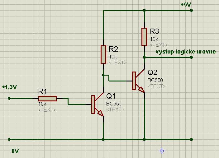

mohlo by to byt nieco take
(57.66 KiB) Staženo 128 x

Těch 1,3V je naprázdno, při odpojené bázi či odporu do báze?

Ano, tech 1,3V je na prazdno. Kdyz pripojim vyse uvedene schema (pouzil jsem 2x BC547B), tak namerim 0,8V. A na logickem vystupu namerim 5V (naprazdno). Ovsem kdyz ten log. vystup pripojim na procesor, tak to klesne na 2,5V. Kdyz tech 1,3V dodam ze zdroje (ci-li to neklesne na tech 0,8V), tak na log. vystupu se to chova stejne. Mozna ty BC547B nejsou vhodne.
Dekuji za schema!

je to len principialne zapojenie ale R3 skus 1K

Jo, s 1K uz je to o poznani lepsi. :-) Dik!
