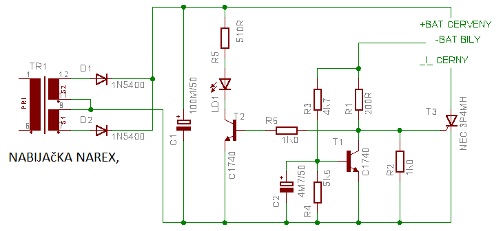

Zdavím, zjistil jsem přerušené primarní vinutí v nabíječce Narex AN 90 E-2. Protože je trafo bez označení, prosím o pomoc při určení sekundarního napětí. Vinutí je dvojcestné se společým středem. Trafo pak koupím s ohledem, aby se do krabičky vlezlo.Jedině co vím, že je nabíječka na 9,6V/2,1A 35W.
Jindra2
Příspěvky: 789
Registrován: 09 srp 2005, 00:00
#2 Příspěvek od Jindra2 »
Jestli ti pomůže toto. Je tam v primáru tepelná ochrana, jde vyřadit nebo nahradit. Trafo odchází při starším AKU, při nabíjení je trafo přetížené a odejde pojistka.
Jindra
(74.36 KiB) Staženo 1187 x

#6 Příspěvek od jano2 »
Tu máš schému:
(15.44 KiB) Staženo 1064 x

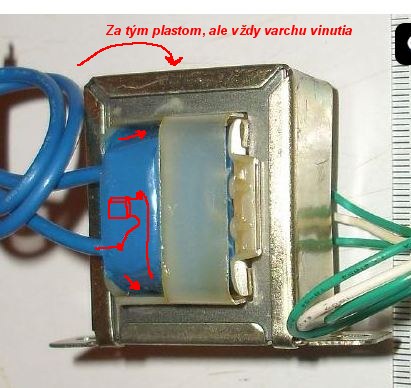

#11 Příspěvek od procesor »
Poiska býva umiestnená medzi vývodmi primáru pod izolačnými páskami. Horšie, ak je niekedy medzi vinutím a sĺpikom, občas aj za tou priesvitnou časťou kostričky. Opatrne odrezať. Nakoniec slušne zaizolovať.
Milan
Příspěvky: 1454
Bydliště: Vysočina
#12 Příspěvek od Milan »
Kostřička je podobná obrázku,ale primár má nanýtované dva pájecí body na síťovou šňůru a trafo nemá stahovací plech,je celé impregnováno a tudíž asi rozebiratelné jen s velkým úsilím popř.štěstím. No zkusím opatrně rozříznout ten krycí plast,ale je-li pojistka "až dole" pod primárem,je to na vyhození. Těžko to trafo nahradím ,jednak pasuje
knop do výlisku,jednak je nabíjecí proud aku viz schema omezen jen
impedancí trafa,což by se těžko trefovalo ( může tam být nějaká rozptylová indekčnost vyrobená skládáním plechů,aby to nešlo natvrdo ze sítě přes trafo do aku). Tak to vypadá na elektrošrot a nový šroubovák....
procesor
Příspěvky: 5286
Bydliště: PO
#13 Příspěvek od procesor »
Je na vrchu vinutia iba medzi izolačnou páslou
(48.29 KiB) Staženo 456 x

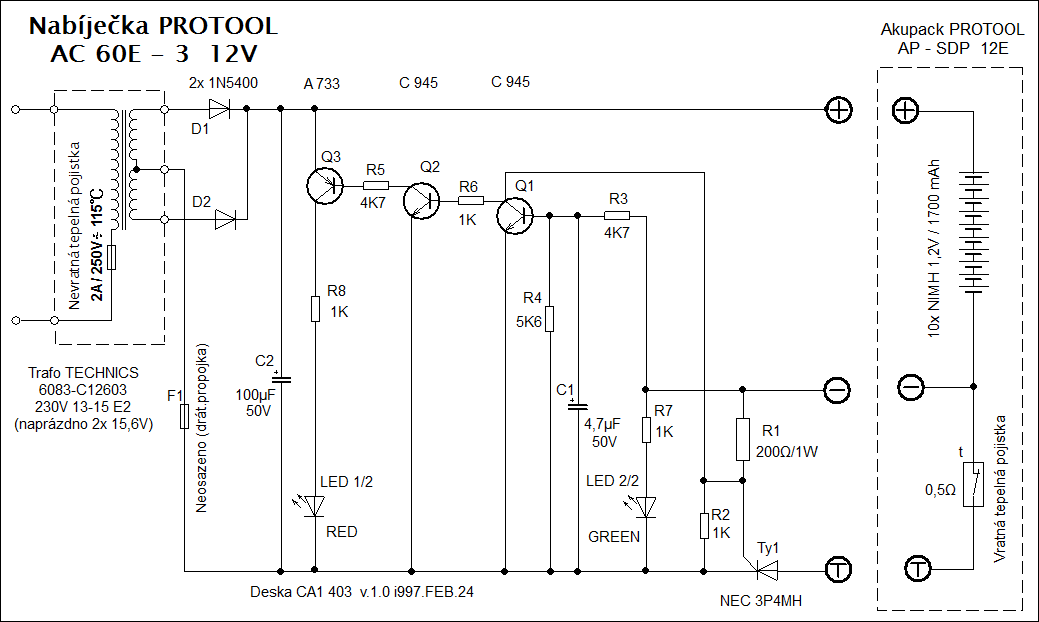

Přes to, že poslední příspěvek je již staršího data, dovolím si vlákno znovu otevřít. Měl jsem právě na stole od kamaráda (stejná závada, přerušená t. pojistka v trafu + 8čl. v baterii ve zkratu). Podařilo se úspěšně opravit jen jsem nahradil původní pojistku 2A/115℃ jinou 10A/ 121℃ z důvodu momentální dostupnosti v obchodě.
Zkraty ve všech článcích jsem také úspěšně odstřelil, ale o tom případně někdy v jiném vlákně http://www.ebastlirna.cz/modules.php?name=Forums&file=viewtopic&t=45361&highlight=o%9Eiven%ED+nicd
až co ukáže čas.
Hlavní důvod tohoto mého příspěvku je ten, že když už to bylo na stole rozdělané nakreslil jsem schéma té 3tranz. varianty s dvoubarevnou LED, kterou zde popisuje v předchozím příspěvku "Milan". Také proto, že v sousedním vláně (s problematikou jiné závady stejných či podobných nabíječek) http://www.ebastlirna.cz/modules.php?name=Forums&file=viewtopic&t=45426&postdays=0&postorder=asc&highlight=protool+++60e3&start=15
jsou nedořešené dohady ohledně správného zapojení anody tyr. Na svorky T nebo mínus baterie.
Předpokládám, že zapojení bude u všech cestovních rychlonabíječek PROTOOL i NAREX stejné, (možná malé odchylky v hodnotách součástek) přikládám zde schéma a věřím že to někomu v budoucnu pomůže nebo usnadní práci.
(43.31 KiB) Staženo 1142 x
