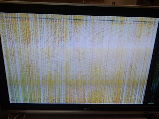

zdravim mam problem s touto plazmou na obrazovke su po zapnuti zvisle farebne pasiky prevazne zlte - biele po celej obrazovke mam podozrenie na
modul Ysus //6871QYH029A//
ak ma niekto podobne skusenosti prosim poradit kde zacat vopred dakujem

y-sus to na 100% není!!!! To dělají drivery pro panel

ehm co mam rozumiet pod pojmom driver? ono tie dosky nie su najlacnejsie nerad by som objednal taku na ktoru by mi sadal prach, mozem zavesit aj brazok tv zo zadu vopred diky

To sou ty dvě desky nalevo!!!!

myslis ze su obe dosky vadne, lebo som po jednej odpajal a sprava sa to rovnaku//teda svieti len pol obrazu

meni se obe radsi!!!!!

dik kozoka mal pravdu boli to tie dosky este r az dakujem...
