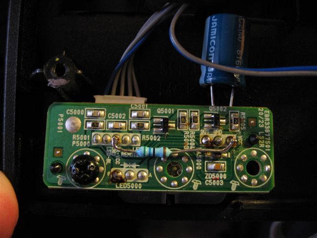

Vracím se k příspěvku "Monitor/TV LG M1921A-BZ" z 15.1.2010. Celkem jsem opravoval 3 ks PC monitory / TV tohoto typu, u všech byla shodná závada v P-MOS spínači jak jsem psal.
Po opravě jsem zjistil, že jeden monitor má výrazně menší citlivost DO než ostatní, reagoval jen asi z 1 m, ostatní tak ze 3 až 4 m. Dále jsem si všiml, že ve stavu STBY (reakce na tlačítko ON) je citlivost DO u všech monitorů výrazně lepší než v provozním stavu. Nízkou citlivost jsem si potvrdil přímo měřením na odpojeném výstupu IR senzoru (typ TSOP4838 – 38 kHz). Napájení IR 3,3 V je shodné ve STBY i v provozu.
Problém zcela vyřešil přídavný RC filtr pro napájení IR senzoru (viz foto), použil jsem odpor 56 ohm a elyt 470 mikroF. Nakonec jsem ten RC filtr dal do všech 3 monitorů, s filtrem funguje DO na odraz signálu z libovolného směru v místnosti, bez filtru se muselo mířit přibližně na monitor.
Filtrace zdrojů v monitorech vypadala OK, takže podle mne snížení citlivosti IR senzoru způsobovalo rušení vhodné frekvence v napájecí síti monitorů.
Možná tato zkušenost pomůže i v jiných případech.

Jestlipak by se tato zkušenost dala aplikovat i na jiné přístroje, třeba televize?

PLV píše:Jestlipak by se tato zkušenost dala aplikovat i na jiné přístroje, třeba televize?
Mám na chatě asi 5 let starý satelitní přijímač EMTECH 150 CR (Homecast). U těchto přijímačů se musí doslova dálkovým ovládačem mířit přesně na přijímač, aby to fungovalo. Zkusím se na to podívat stejným způsobem a dám vědět (ale až zmizí sníh, nyní se tam nedostanu).
Obecně asi platí, že integrované IR senzory se zabudovaným filtrem budou citlivé na kvalitu napájení. Vždy ale bude záležet na konkrétním zařízení, zda případná nižší citlivost je způsobena napájením jako u jmenovaných monitorů, nebo je to z jiné příčiny. Je to nutno zkusit.
