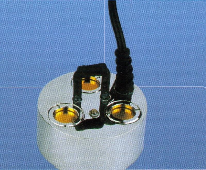

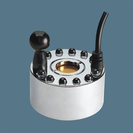

Zdravím přítomné, našel jsem na webu toto zařízení (viz obr.) a docela by mne zajímalo jak fungluje. Nemá někdo zapojení či schema? Díky...ferda

Disco efekt mlha: Po zapnutí se začne ohřívat vnitřní prostor. Po nahřátí se rozsvítí kontrolka připravenosti. Po zmáčknutí ovládacího tlačítka, čerpadlo natlačí kapalinu do ohřátého prostoru kde zplynuje a vystupuje ven malou tryskou. P.S.: Používat jen kapalinu na výrobu umělé mlhy.

Vrky, si vedle jak ta jedle. Je to ultrazvukový měnič, dáš do vody, dodává se k tomu ještě plovák, který udržuje optimální hloubku a zapneš adaptér do sítě. A už to vyrábí mlhu, bývá to v těch zvlhčovacích fontánkách. Nesmíš zapnout bez vody.
Jo, LEDky jsou tam pro efekt.
Příspěvky: 10090
#4 Příspěvek od Artaban001 »
Zapnout bez vody to nejde, to "držátko" je hladinostav. Frekvence UZ je 3,2 MHz a schéma tu taky na uplouadu někde visí (vykuchal jsem to ze zvlhčovače vzduchu)

Funguje to asi takhle podle mě:
Obvod na obr. je oscilátor, kterej budí UZ zářič. UZ zářič je speciální piezoelektrická membránka schopná mechanicky kmitat na nějakých 1,5MHz. Pokud by jsi sehnal tu membránku, můžeš si to doma vyrobit i sám.
Prodává se jako náhradní díl do toho mlhovače.
Funkce mlžení:
UZ mechanicky rozkmitá vodní sloupec nad sebou, výkon UZ je tak vysoký (20W a výše), že se hladina vody "vyduje" a začne se mechanicky rozstřikovat na mikrokapičky.
Nefunguje to z lihem, což je zvláštní..
