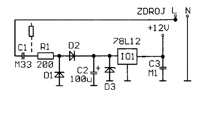

pred casom som tu riesil toto zapojenie zdroja.Zdroj po pridani umer.mostika funguje perfektne,ale teraz potrebujem dostat z neho cca.80mA preto chcem pouzit ako C1 dva 680n kondenzatory len neviem ci to tak moze byt ,teda ci pre taketo zapojenie zdroja nie je nejake obmedzenie pre kapacitu C1

Když použiješ větší kapacitu C1, tak nevím, co na to řekne D3, bude daleko více namáhána, to samé platí pro D1,D2 a R1.

Podívej se do toho souboru. Je to sice polsky, ale dá se z toho hodně pochopit, hlavně je tam tabulka kapacita -> proud.

Takze by to malo byt v pohode kapacita1,5uF -86,7mA to presne potrebujem .Dik :D

Představ si kondenzátor jako odpor (kapacitní reaktanci) a její velikost spočítáš Xc=1/2pí*f*C pro hodnoty odpor v ohmech, kmitočet v Hz a C ve Faradech.

mohol by si to trochu zrozumitelne,nie vsetci sme tu profici :D ,teda mozem tam pouzit tie dva kondenzatory alebo nie?

Samozdřejmě že můžeš použít dva kondenzátory, ale musí být na vhodné napětí. Pak si pomocí sériového / paralelního řezení zpočítáš výslednou kapacitu a tu dosadíš do vzorce co psal Jindra, nebo v tom souboru z tabulky.
