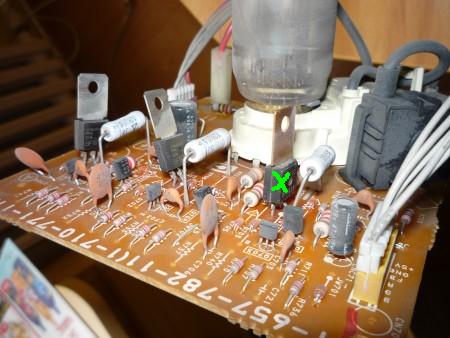

Asi 14 r. TV Sony 21T1K ma obraz jemne namodraly. Skusal som ubrat modru cez servisne menu, no je to o nieco menej ale odnesu si to zas ostatne farby.Koli tomuto problemu bol TV pred rokom v servise - meneny tranzistor Q704 -BF871 nahradeny BF883.

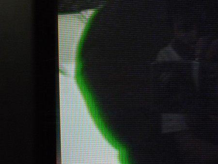

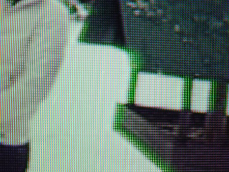

Dalsi problem je aberacia.
Ked je kontrast na minime aberacia takmer ziadna. Akonahle zacnem pridavat, tak tmave plochy so svetlym pozadim su z lavej strany ohranicene ostrou svetlozelenou. Zaroven aj biela zacne mat akoby zeleny nadych. Obraz sa potom aj celkovo rozostri a je to az nepozeratelne.

P1010922.JPG- aberace, viac na http://predaj.webnode.sk/fotogaleria/
- (26.91 KiB) Staženo 128 x
P1010921.JPG- aberace
- (59.29 KiB) Staženo 129 x
doska.JPG- tranzistor
- (30.54 KiB) Staženo 140 x

Ten tranzistor som vymenil (inak bola fuska ho zohnat) a taha to do modra stale. Aberacia tak isto bez zmeny, zelene okraje svietia az oci bolia (hlavne hned po zapnuti, ked sa zahreje je to o cosi lepsie).
