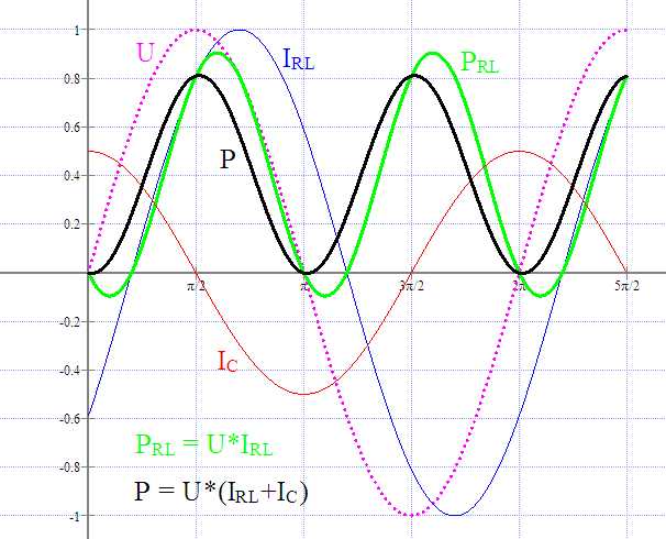

stále se měnícímu odběru jaloviny se musí různě připínat kondensátory.
Zkompensujeme li každý motor,zářivku z tlumivkou prostě všechno co vytváří magnetické pole samostatně, bylo by to vyřešeno.Ale dávejte k mo-
toru 3 kapacity 23.1mikrofarad aby to sedělo.
Žádná z metod není dokonalá.Když se u automatické regulace spálí
pojistka u stykače jednoho stupně nenajde se rovnováha, až to objeví obsluha.Jinak se podregulovává přeregulovává a platí a platí.
Takže u malé provozovny kompensovat každý spotřebič /z mag.polem/
Kompenzace-účinníku.jpg- (39.06 KiB) Staženo 154 x
Takže z toho co jsem se dočetl znamená že ty elektroniky pro MH výbojky prostě úsporu elektřiny nepřinesou. (jalovinu vykjompenzují kompenzačky) (koupil jsem jeden 250W a jeden 400W celekm cca 7000Kč)
